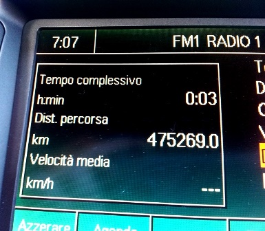

Juist Ben, het aantal uren is goed fout. Volgens mij worden de uren bijgehouden door het NIT en is er een reset gebeurd toen ik die heb laten reviseren. Dat is nu 132.500 km geleden en zou dus op een gemiddelde komen van 81km/u. Dat lijkt me nog aardig veel al moet ik toegeven dat 80% van de afstand uit snelwegritten bestaat.
Check je dit ook eens even aub ?
Rino
333.333 > 444.444
Connect foute registratie gereden # kms
Een paar dagen met een ander NIT aan boord gereden. Daarbij viel me o.a. op dat het aantal kilometers door het Connect juist werd aangegeven. Echter voor het aantal uren verzon het systeem een compleet verkeerd getal.
Re: Connect foute registratie gereden # kms
Hebben meer thesianen last van, als ik de kilometers door de uren deel, heb ik gemiddeld iets van 300 km per uur gereden al die jaren. Heeft inderdaad te maken als (er delen van) de connect worden vervangen.
Olof
Olof
Opgelost raadsel : na de performing update van het Connect zet hij de urenteller terug op nul.
475.269 km in 3 minuten

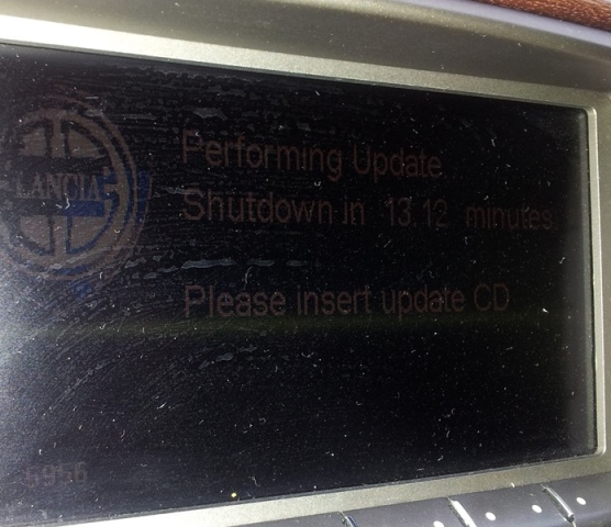

Rino, wat is een performing update van het Connect systeem?
Gergely
ja daar ben ik ook wel benieuwd na

performing update
Gergely,
ik kreeg op het scherm van het Connect spontaan de melding "Performing Update, Shutdown in xx,xx minutes, Please insert update CD". Zie ook foto (excuus voor de kwaliteit ervan).
Ik heb meteen de Benelux-cd gewisseld met een andere cd (eveneens geen origineel) en vervolgens begon de update.
Behalve dat het aantal gereden uren, het agenda in het menu trip en alle opgeslagen adressen van de navigatie gewist waren kon ik geen verschil merken.
Rino
