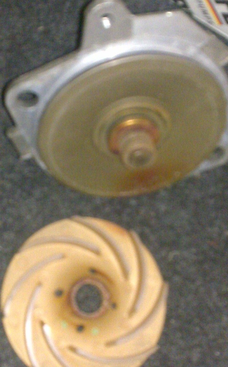

si hai ragione la pompa e a destra del guidatore ! io dicevo sinistra quando guardavo il motore con il cofano aperto la patre dove sta il compressore del aria condizionata e la cinghia dei servizi

Re: sono in difficolta e ho bisogno di aiuto( risolto a la fine )
era la pompa di aqua rotta ! cambata e tutto ok ! Grazie a tutti !
si ho dovuto cambiare tutto ! questa era la pompa ! in 2 pezzi in piu il cusinetto rotto ma strano che non perdeva aqua ! ho pagato 200 euro tutti i pezzi distribuizione con tendichingia piu la chinghia dei servizi tutti i pezzi inclusi ! e 100 euro la manodopera ! in tutto 300 euro
ok, ma la pompa che si é rotta era stata sostituita con la precedente distribuzione?
questo non ti lo posso dirre 100% perche ho comprato la machina a 136000 km da un autosalone ma mi hanno asigurato che tutto era ok !
