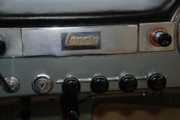

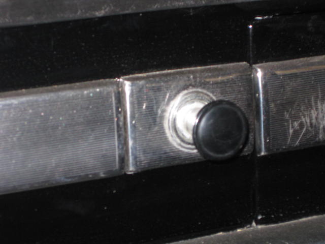

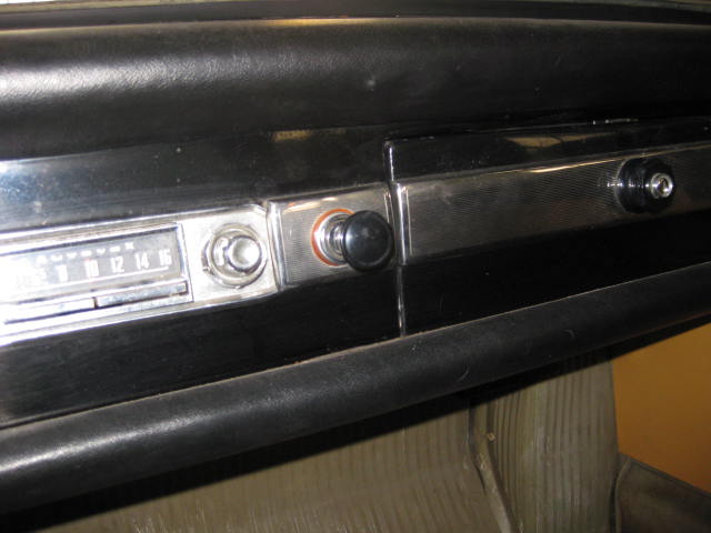

Ho guardato gli accendisigari delle Flaminia pininfarina, mi risulta che le prima serie 1 carburatore non avessero l'anello in plastica mentre dalle 2500 3B e le 2800 avessero l'anello in plastca, allego le fotografie.
Dove hai comperato la Tua Flaminia ci sono due relitti, forse puoi reperire alcuni ricambi, o meglio, prendere un'auto intera di scorta.
Io ho alcuni relitti, che all'occorrenza mi forniscono gli agognati ricambi.
Buon restauro Silvio

Vecchia guardia
- Messaggi: 999
Fanalini anteriori e dettagli carrozzeria.
GRAZIE DI CUORE !!!!
Mi hai dato conferma che l'accendisigari che ho montato è originale.

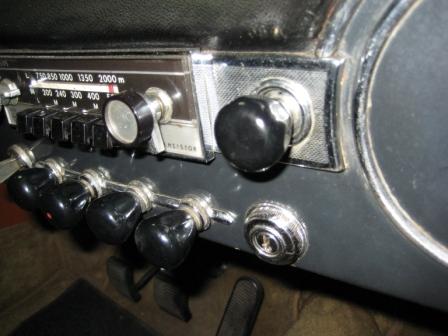

Re: CHIEDO GENTILMENTE AIUTO E INFO PER RESTAURO
Sulla mia GT Touring del 1960, non c'è nessun anello rosso. Se ti servono ti lascio qualche foto.
- img_1437.jpg (23.21 KiB) Visto 473 volte
- img_1436.jpg (27 KiB) Visto 473 volte
- img_1435.jpg (24.19 KiB) Visto 473 volte
- img_1434.jpg (25.52 KiB) Visto 473 volte

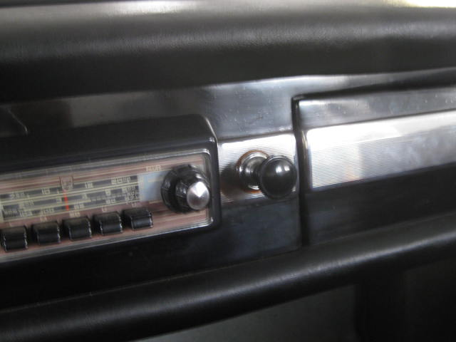

Ma poi, non volendo aumentare la tua confusione, ho trovato questa foto sull "wanted parts" in questo portale...
- greg-flam.jpg (18.47 KiB) Visto 473 volte
