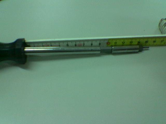

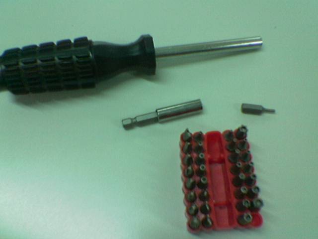

Guarda le foto, non sono splendide ma fanno capire.
La lunghezza del tutto montato è di 15.5 cm il cacciavite ha una lunghezza utile di 9 cm e 6.5 la prolunga con la punta.
A me è bastato questo per smontare e rimontare tutto.
Come ti ho già detto spendi circa 6€.
