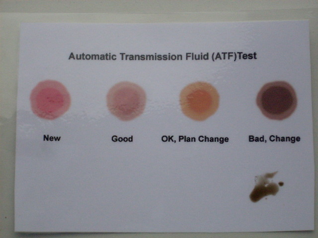

Al fine di testare l'olio, c'è una scala di colori. Vedi foto allegata.

Lex... ma l'olio lo cambi tu o lo fai fare dal meccanico ? oppure vai in officina Lancia ?
Comunque io vorrei solo controllare il livello dell'olio nel cambio e visto che hai postato la scala colori ne verifico anche lo stato.
Grazie Lex.
Grazie Lex.
