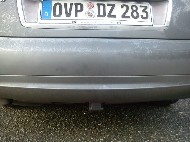

ja, ich meinte die abnehmbare Kupplung. Hast Du kein Bild auf dem man sieht wie sie am Fahrzeug aussieht (ohne Kugelkopf).
Bleiben mit der Rameder Kupplung die 1500 kg Anhängelast erhalten oder hast Du nur eine reduzierte Anhängelast eingetragen bekommen?

Hier nun endlich mal ein Bild der abnehmbaren Rameder AHK mit Blende. Ist nicht größer als eine Zigarettenschachtel >:D<

Danke für das Bild, ist die Kupplung für 1500kg Anhängelast zugelassen?

ja ist sie. Ich habe mal den Link von kupplung.de angehängt. Die Vorauswahl für den Multijet habe ich auch schon getroffen obwohl es denke ich immer dieselbe Kupplung ist :)
