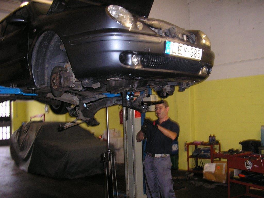

Prossimamente vorrei cambiare la barra stabilizzatrice alla Lybra, per abbassare la slitta motore quali bulloni bisogna togliere e di quanto è necessario abbassare il tutto?
Qualsiasi consiglio sarà ben accetto, magari anche qualche foto.

Se non hai il ponte ti sconsiglio vivamente l'intervento,bisogna per abbassare la slitta motore staccare un bel po' di componenti,tubo collettore,riparo anticalore,supporto cambio,bulloni scatola guida.Ci vuole un po' di conoscenza della vettura.

In effetti sto ancora valutando come procedere per la sostituzione della barra stabilizzatrice (anteriore), se il ponte è indispensabile troverò il modo di farlo con il ponte.
Dopo aver staccato tutte le componenti, collettore, supporto cambio, scatola guida, quanto è necessario abbassare la slitta?

Sull'anteriore bastano una 20ina di cm come vedi in foto,non dimenticare che occorre sostenere il motore avendo scollegato il supporto centrale del cambio.Occhio alle cuffie semiassi che abbsando il motore toccano sulla slitta.Per la barra posteriore confermo che e' necessario togliere il serbatoio qualora si voglia installare una nuova barra,pero' visto che il peso e' minore suggerisco di cambiare i soli gommini,operazione semplice dietro lo spazio e' maggiore.Io lo feci alla mia 4 anni fa e sono ancora ok.
