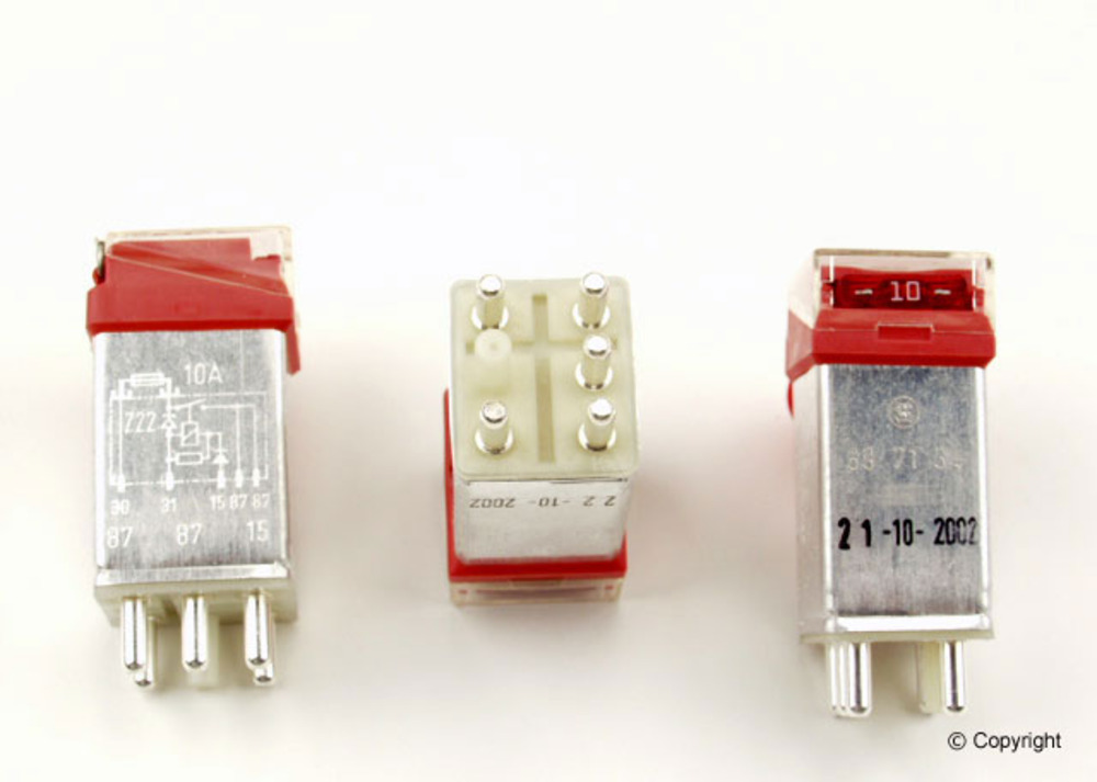

Ciao Giulio questo che ho trovato dopo un 2 ore di ricerca dovrebbe fare le stesse funzioni,
i piedini sono diversi ma con un connettore Mercedes si possono adattare.
http://www.carpartsdiscount.com/auto/pa ... 3593=70306
Ciao Antonio
Ciao Antonio
- mercedes_560sl_89_relay.jpg (86.79 KiB) Visto 464 volte
Re: Relè iniezione con fusibile per Thema 8.32
Grazie Antonio...
In effetti avevo visto che per Mercedes la STRIBEL fa lo stesso relè ma con pin circolari...si trovano molto facilmente ma va fatta una modifica pulita, cmq è un'ottima idea!
