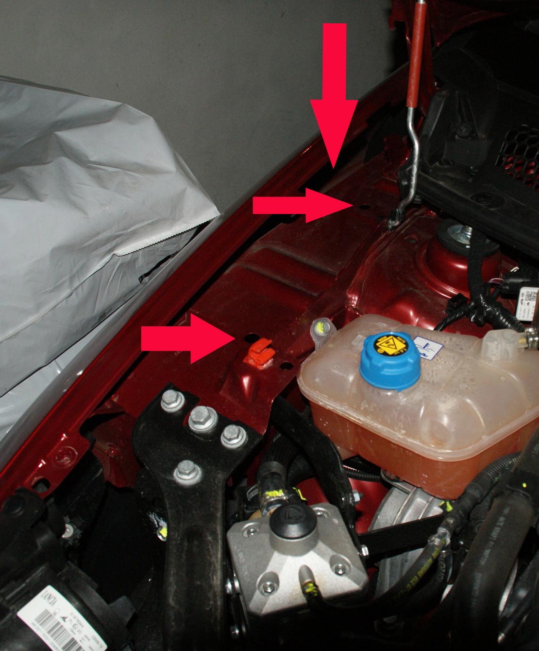

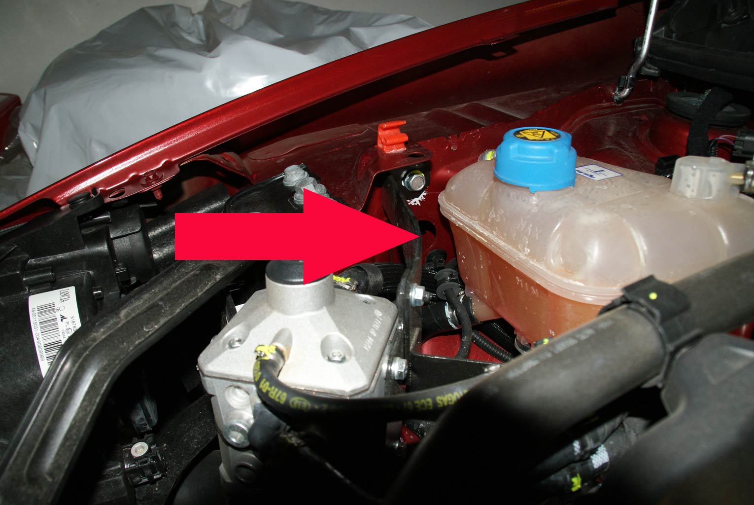

Also ich habe ja bei meinem Delta auf der Beifahrerseite einen Lufteintritt rechts bei der A-Säule festgestellt gehabt.
Nun habe ich heute noch mal genauer nachgefragt, was der Karosseriemeister denn genau festgestellt hat. Dann hat er mir erklärt, dass er über eine größere Öffnung in den Holmen des Fahrgestells die Richtung A-Säule gehen, einen Schlauch eingeführt hat über den er mit hohen Druck Luft Richtung A Säule gerichtet hat. Dabei hat er festgestellt, dass innen tatsächlich Luft angekommen ist, was ja eigentlich nicht sein sollte. Ich habe die Stellen mal fotografiert und gekennzeichnet. Man sieht bei diesem Holm nicht von allen Seiten rein, daher kann man nur gewissen kleinere und größere runde Öffnungen sehen. Ob es unten oder hinten auch noch Öffnungen gibt, über die Luft eintritt, kann man so nicht sagen. Wahrscheinlich müsste man da die Kotflügel abschrauben bzw. das Armaturenbrett abbauen, was er nicht gemacht hat. Bei mir hat er ja lediglich die Verkleidung unten bei der A-Säule innen entfernt. Wie gesagt, er hat die Stelle dahinter mit Schaugummi ausgefüllt und die offene Stelle mit einem Gummipropfen geschlossen. Wir können nun nur noch weiter oben einen leichten Luftzug feststellen, wenn man versucht mit der Hand etwas zu finden. So spüren tut man es bei der Fahrt nicht mehr, wobei es natürlich bei uns jetzt auch nicht mehr so kalt ist.
Momentan sind wir mit dieser Lösung zufrieden, aber sein sollte das natürlich nicht.
Bei Bob scheint mir aber, dass sich die Zugluft vom Mitteltunnel her einschleicht zusammen mit der warmen Luft der Heizung, wenn ich mich jetzt nicht irre...

Hallo Lanzwil,
nun diese Löcher allein können nicht allein der Grund sein, denn dann würde in meinem Punto der reinste "Orkan" ziehen, denn bei dem gibt es noch mehr Löcher (so an den Holmen, damit eventuell Wasser abfließen kann. Dazu ist der Delta bei mir unten wesentlich besser gegen Luft und Verschmutzung geschützt, als es der Punto ist. Diese Öffnungen können das nicht allein verursachen, allerdings ist es auch eine Frage, wie die Luft am Ende zirkuliert.

Frage: Könnte Schaumgummi nicht dazu führen, dass sich der langsam wie ein Schwamm vollsaugt und dann alles von innen her rostet?
Man sollte da etwas Fantasie haben! Wenn ich solche Löcher entdecke, kann ich doch ganz leicht testen, ob diese für das Problem verantwortlich sind, indem ich sie mal provisorisch mit Klebeband verschließe. Kommt dann keine kalte Luft mehr herein, hätte man die Ursache gefunden.
Dann sollte man erfragen, wofür diese Löcher dienen. Darf man sie verschließen? Wenn ja, gibt es beim Kleinteilehändler sicher passende Gummistopfen.
Gruß Frank

Unread post by lanciadelta64 »
Wenn ich das richtig verstanden habe, wurde der Schaumgummi nicht an diesen auf den Foto gezeigten Löchern verwendet, sondern im Innenraum und unter normalen Umständen dürfte sich dort kein Rost bilden, auch nicht mit dem Schaumgummi.
lanzwil
Posts: 1257
Joined: 23 Dec 2008, 21:41
Re: neues von der Kaltluftfront
Unread post by lanzwil »
Genau, siehe Bild unter Luftzug Beifahrerseite
