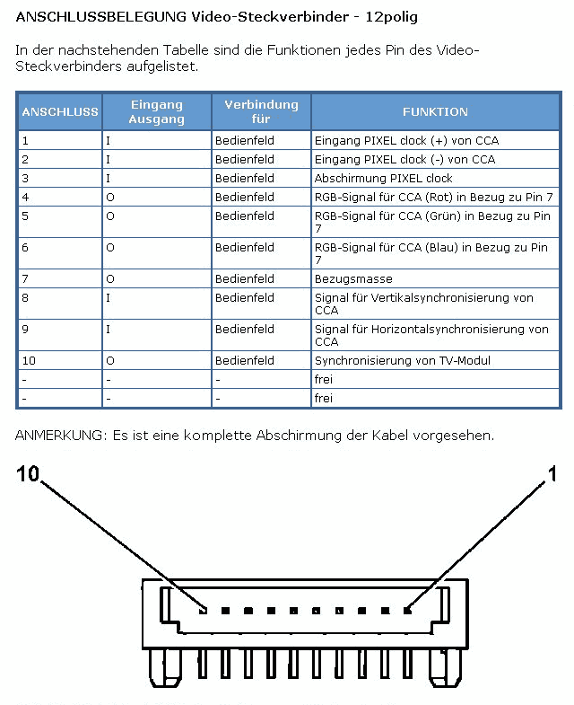

zu deinem Audio Video Vorschlag. Die Belegung des Video Anschlusses hab ich dir mal angehängt.
Ich wurde von Neptoon auf folgende Seite aufmerksam gemacht: http://www.migrosser.de.vu/
Dort hat nämlich jemand genau das mit einem OPEL Navi gemacht was sicher eine gute Lösung wäre.
Er baut eine Platine die man zwischen den Videoausgang des Connect und den Videoeingang des Original TFT hängt, an dieser Platine gibt es dann die Möglichkeit verschiedenste Videosignale einzuspeisen.
