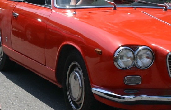

Grazie Michele, la mia documentazione (Smalti da usare per le riparazione delle vetture Lancia Flavia) non lo prevedeva.
Il Capannelle (Lechler NF8098) sarebbe un rosso acceso che sotto al sole tende all'arancio, mentre gli altri due che sono più scuri tendono al bordeaux.

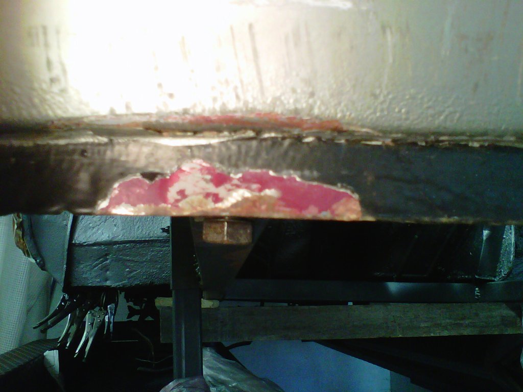

Come promesso allego la foto di una piccola area situata sotto il paraurti anteriore dove, in seguito al distacco della vernice nera che la ricopriva, ci sono delle tracce di una tinta rossa parzialmente tendende al bordeaux.
La foto è stata scattata con un telefonino e con un mix di parziale riverbero di luce naturale e luce calda artificiale, certamente il bilanciamento del bianco e la corrispondenza delle tinte non sarà ottimale, ma rende l'idea e come mia impressione dal vivo devo dire che sembra diverso da tutte le colorazioni del catalogo.....

Ciao tutti,
quello che avevo pubblicato è una foto tratta da un sito che a sua volta lo avrà fotografato con modalità a noi non note.
Potrei suggerirti di contattare la Lechler o chi ha un analizzatore di colore e verificare se il risultato è uguale o molto vicino al rosso cappanelle usato comunque su altre vetture Lancia di quel periodo. Ho enfatizzato sottolineando il periodo perchè nel tempo questo colore, fermo restando la denominazione, potrebbe aver cambiato la sua tonalità.
Per esempio guardate questo rosso cappanelle usato sulle Lancia Beta del 1975: Colori Lancia Beta 1975, a me sembra tendere sull'arancione piuttosto che sul bordeaux.
Michele
Michele
Re: ecco la prova delle prove! LANCIA FLAVIA CONVERTIBILE VIGNALE
Grazie Michele, credo tu abbia ragione e molto probabilmente il colore dopo 50 anni e varie aggressioni chimiche e fisiche, non ultima la vernice con cui l'avevano ricoperto, deve avere virato tinta; trà l'altro il rosso è notoriamento uno dei colori meno stabili nel tempo...
Magari quando mi decidero alla riverniciatura sentirò la lechler, ma credo che il riferimento al catalogo che hai trovato faccia fede, quindi rosso capannelle!

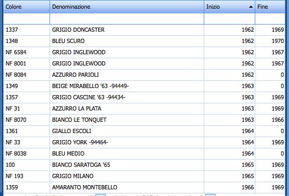

Caro Walter,
non ho un documento che mi dica quali colori erano usati su un modello Lancia in base all'anno.
Penso sia poco attendibile anche il database della azienda Lechler (http://explorer.lechler.it/Home/tabid/3 ... fault.aspx) che per il 1965 indica solo due colori (vedi file allegato).
Tramite la registrazione puoi visualizzare il loro dati.

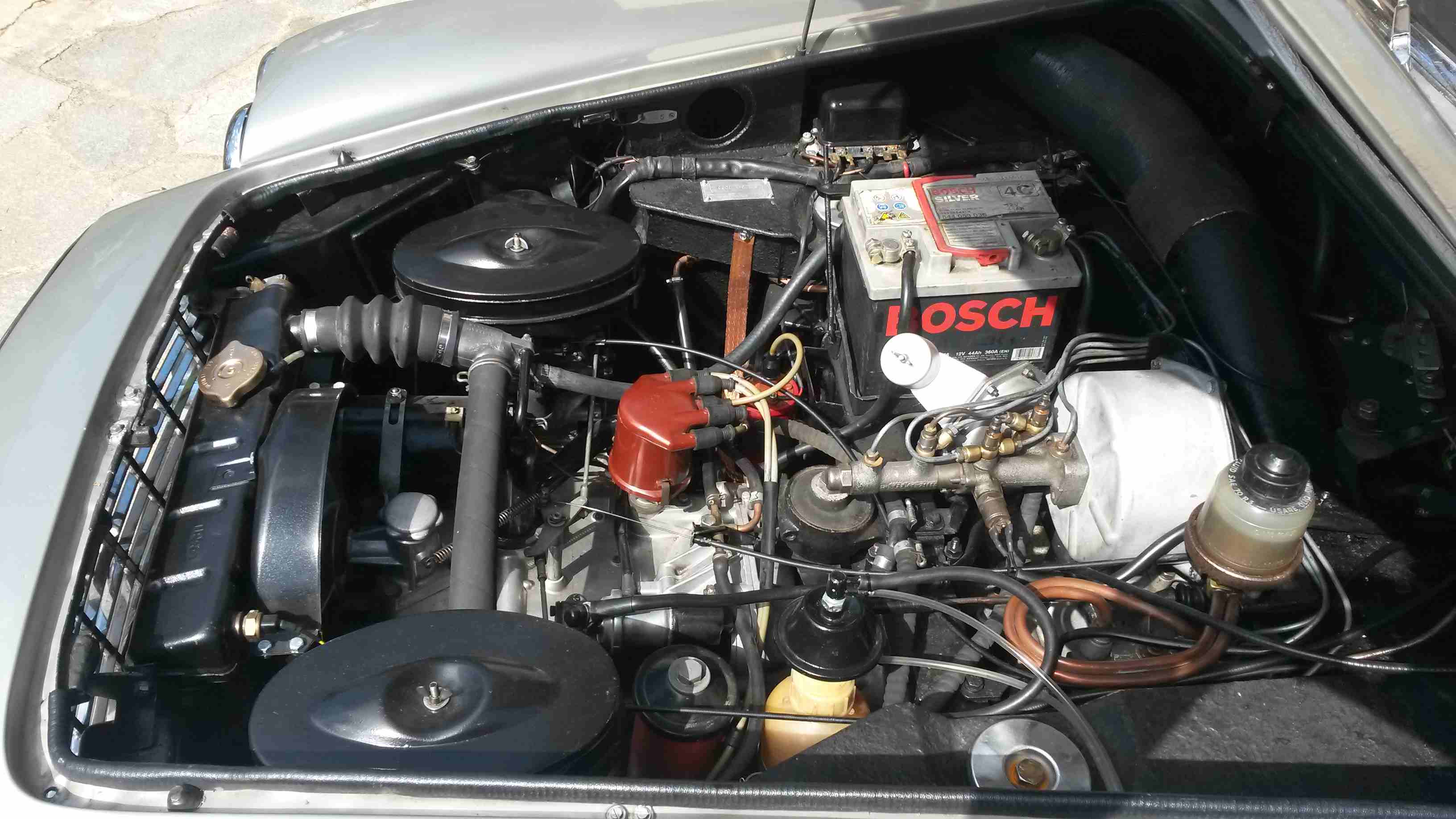

Per il vano motore io ho usato una vernice antirombo nera opaca applicata con la pistola specifica (vedi allegato).
A mio parere il risultato è molto buono e simile al vano motore della mia berlina del quale sono abbastanza certo dell'originalità.
