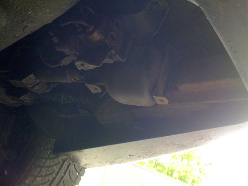

Hi Moritz,
Es fehlt wirklich nur die Leitung zum Dämpfer, und beide Federbeine für die Hinterachse.
Siehe Bild, die "Kugeln" (Druckspeicher) sind vorhanden, genauso wie die Niveauregulierungseinheit.
Grüße
Fabian
Grüße
Fabian

Re: Thema 16VT LX Verde York
Sag mal, war das Auto zeitweise in einem Salzsee eingelagert?
Es würde mich wundern, wenn die Druckspeicher noch O.K. wären, zumal das System lahm gelegt wurde.
Der Rost sollte dabei nicht das Problem sein, der setzt eher der Ventilgruppe und den Zuleitungen zu.
Im Innern der Druckspeicher befindet sich eine Membran. Auf der einen Seite ist eine Druckbefüllung mit Stickstoff. Auf der anderen Seite befindet sich Hydrauliköl.
Der Stickstoff diffundiert mit der Zeit ins Öl, das Gas entweicht über den gemeinsamen Ausgleichsbehälter der Servolenkung und des Hydrauliksystems.
Die Druckspeicher füllen sich dann praktisch komplett mit Öl und vorbei ist's mit der Federung.
Grüße,
Cutrofiano
hihi X(
Wie die Druckspeicher funktionieren, ist mir bewusst.
Meine innere Stimme hat mir bereits zugeredet, dass ALLES am Fahrwerk kaputt ist- dann gibt es keine böse Überraschungen mehr
Sollte wirklich ein/ beide Druckspeicher nicht funktionieren, bedeutet das SEHR in die Hosentasche greifen und Geld sammeln:D aber irgenndwas wird doch wohl funktionieren.
Suchst du eigentlich blaue Solextra SW Heckscheibe(n)? wenn ja, schaumal in eBay.it
Grüße
Fabian
Grüße
Fabian
Interessant!
Ich suche nicht (man kann sich ja nicht alles in den Keller legen), weiß aber, dass es ein Problem gäbe, wenn ich eine bräuchte.
Ich habe damals eine der letzten über Lancia bezogen, die waren am Rand alle wellig.
Bei den Druckspeichern könnte ich dir evtl. noch helfen, solltest du aber möglichst schnell herausfinden.
Grüße,
Moritz
Wie kann ich die Druckspeicher ohne Niveau-Stoßdämpfer überprüfen?
Leider steht mein WHB-Bänder vom Thema 100km weit entfernt
Was würden mich die Druckspeicher kosten?
Grüße
Fabian
Grüße
Fabian
Lies mal.
Ich müsste aber erst fragen, ob es noch welche gibt.
Da es sich bei den Druckspeichern um echte Verschleißteile handelt, bei denen das schlichte Alter (ca. 10 Jahre) zum Ende führt, kann ich mir nicht vorstellen, dass deine noch was taugen.
Zum Testen müsstest du die wohl ausbauen, Citroen-Experten müssten die prüfen können.
Grüße,
Cutrofiano
Grüße,
Cutrofiano

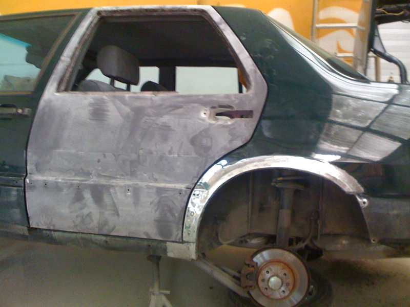

Am Thema LX wird jeden Tag dran gearbeitet...
Ich hoffe, der wird ende Juni fertig *g*
Grüße
Fabian
Geht ja gut voran,machst du alles selbst?
grüsse markus.D
grüsse markus.D
Ja, ich mache alles selber (inkl. Lackierung)
Grüße
Fabian
Grüße
