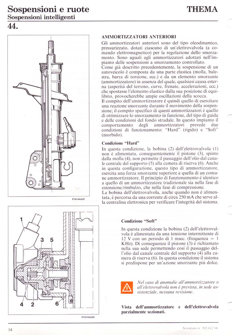

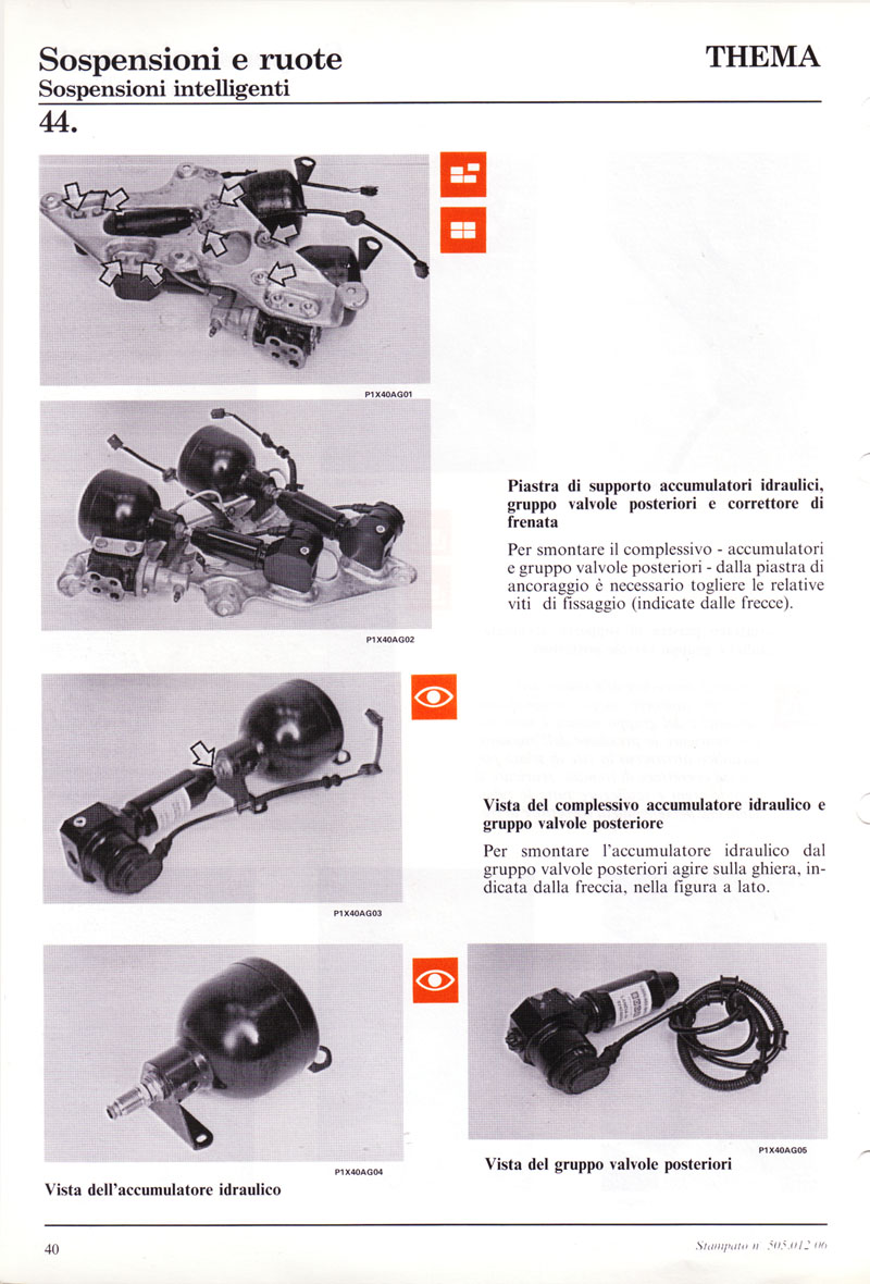

Ecco quello che ho trovato, in totale ci sono 55 pagine percui non c'è certo tutto, spero che ti serva.
1 parte
1 parte
- 2.jpg (149.62 KiB) Visto 453 volte
- 1.jpg (188.62 KiB) Visto 453 volte

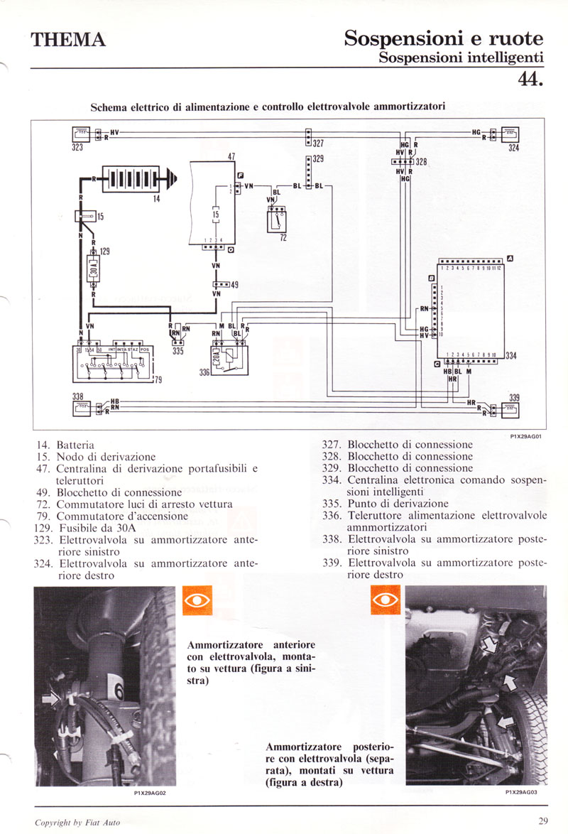

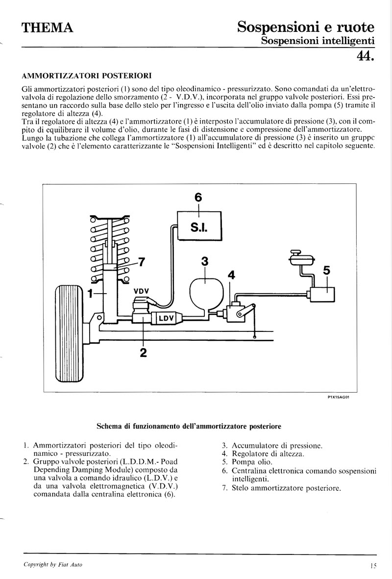

Re: Anomalia sospensioni thema Lx seconda serie
2 parte
- 4.jpg (192.1 KiB) Visto 453 volte
- 3.jpg (189.94 KiB) Visto 453 volte

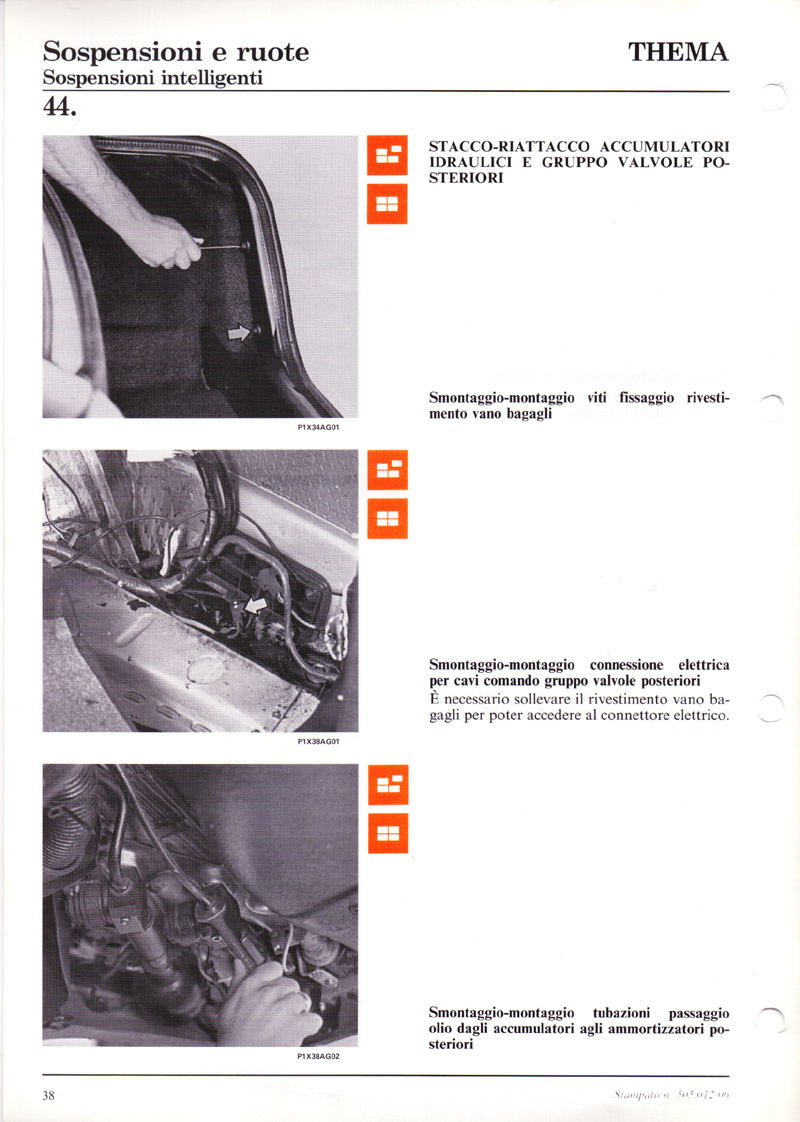

3 parte
- 6.jpg (199.37 KiB) Visto 453 volte
- 5.jpg (180.42 KiB) Visto 453 volte
