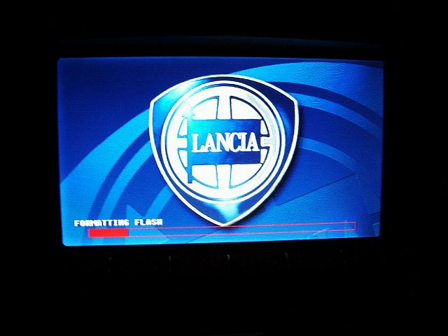

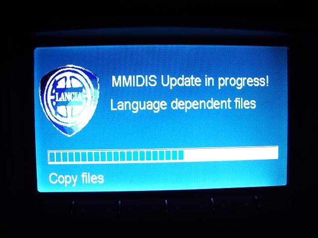

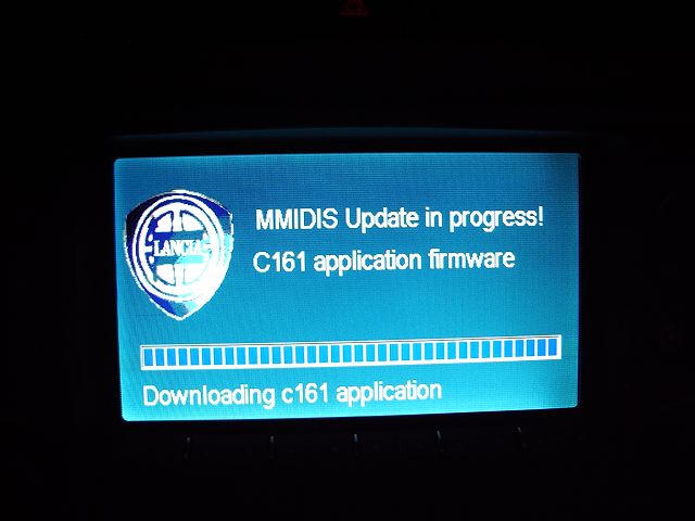

Re: Connect: Betriebssystem zerschossen?
Erst mal Danke für die CDs. Wenn ich nun das Update starte dann muss man ja nacheinander die beiden CDs einlegen, erst Cleaning und dann Betriebssystem. Dann kommt die blaue Lancia Seite mit dem roten Balken unten (Kernel) und dann kommt bei mir eine grüne Seite mit der Info:
Performing Update
Shutdown in xx minutes
Pease inset Update CD
Wenn in nun wieder die Betriebssystem CD heraus nehme und wieder einlege sagt er nach einer Weile, dass es kein Update auf der CD gibt (ist klar, denn er hat diese je gerade ebend zuvor eingespielt). Wenn ich nun die CD heraus nehme, dann fährt das System nach 15 Minuten herunter. Ist das richtig so?
Hallo Andreas,
Wichtig ist:
Während der Phase "PROGRAMMING KERNEL", wenn das System bei 70 % anlangt und unter 100 %
liegt, die Cleaning CD herausnehmen und warten, daß das System bei 100 % ankommt
-Warten bis das System folgende Meldung anzeigt: "PLEASE INSERT UPDATE CD - CDROM" "BAD "CHECKSUM DETECTET"
Das letzte was installiert wird sind die Sprachmodule,nach dem Update startet das System neu.
Schönen Sonntag
Jörg
