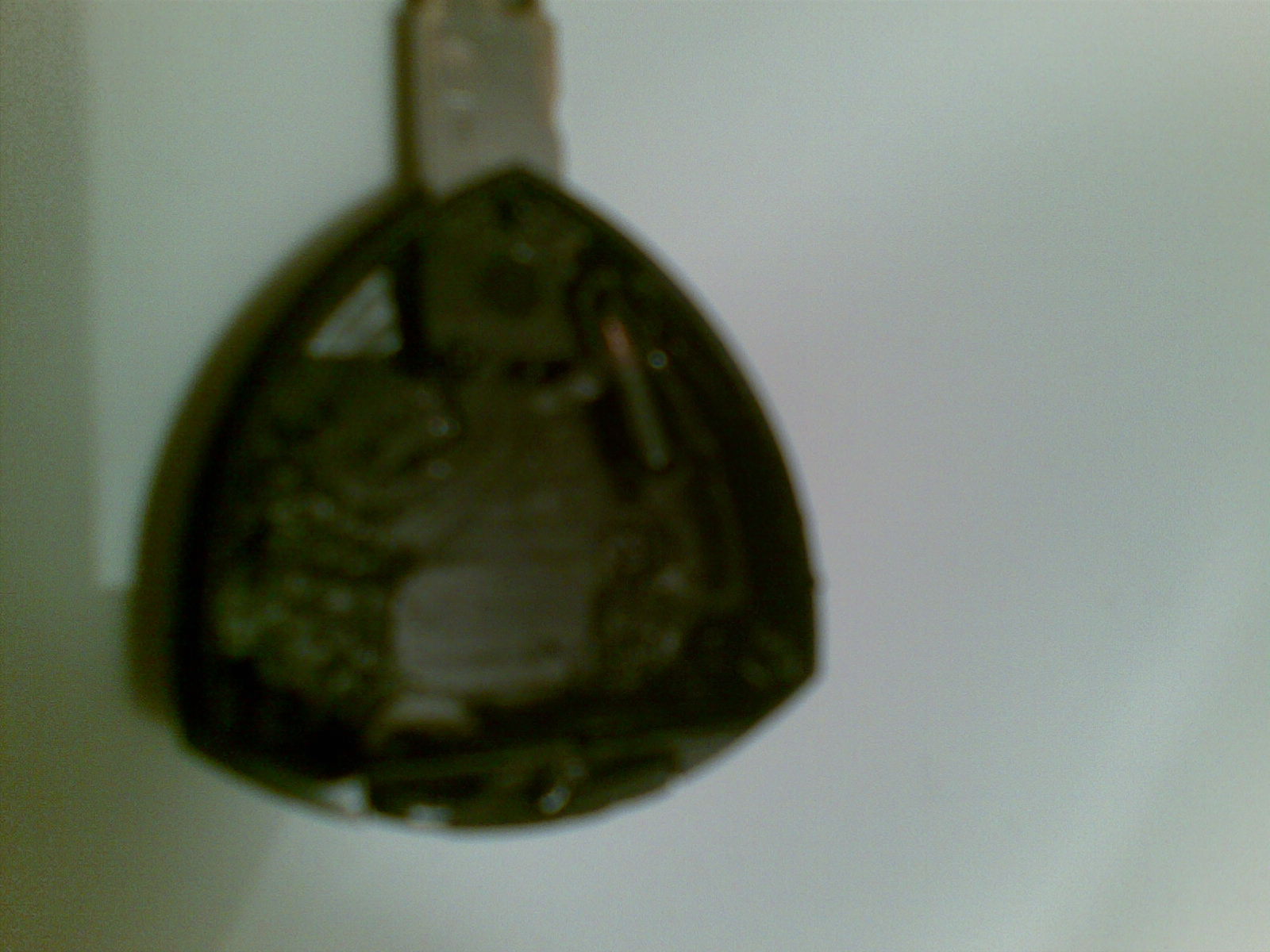

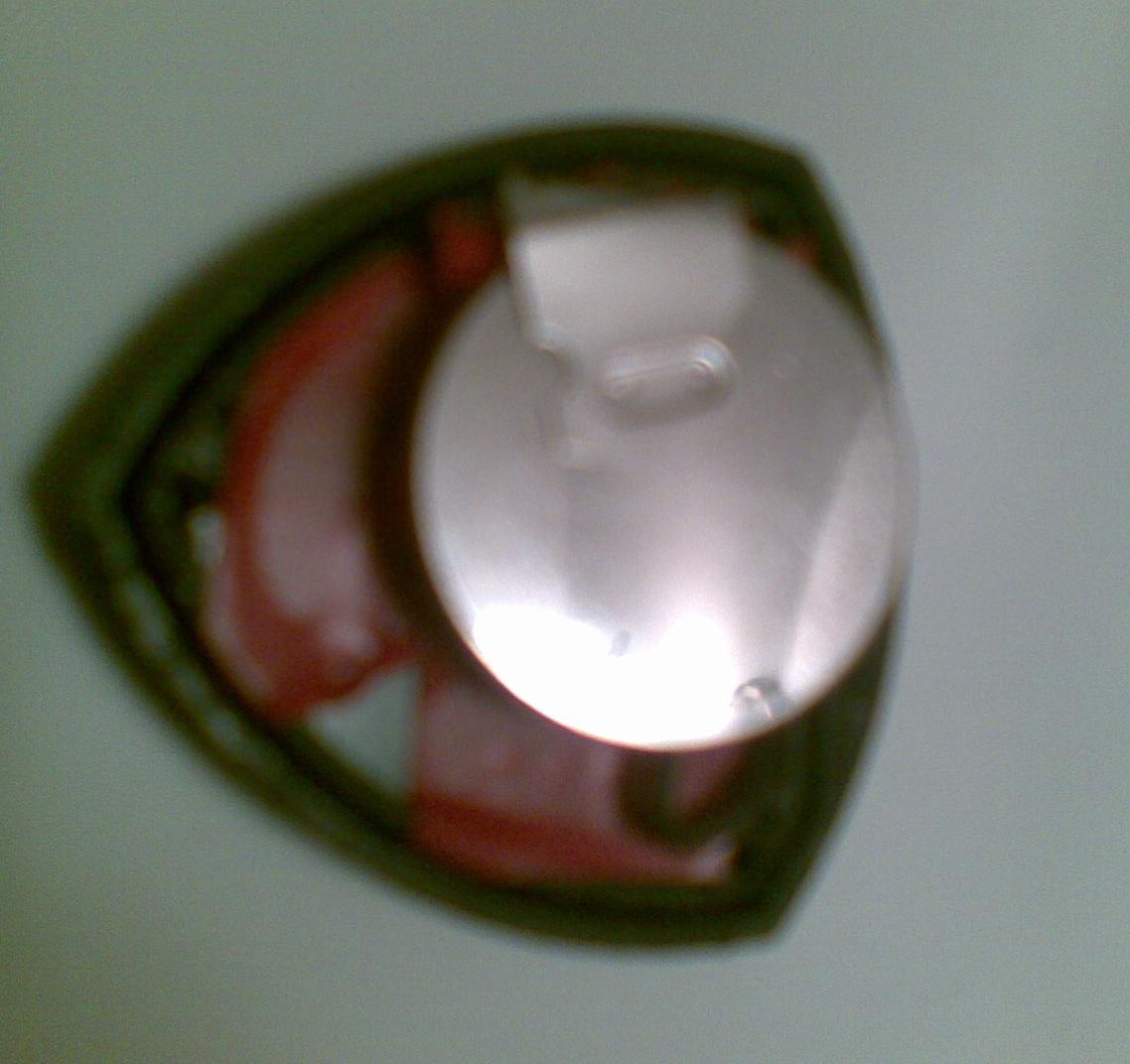

Ciao, il difetto di queste chiavi sono le lamelle che conducono l'elettricità dalla batteria alla piastra elettronica.
In pratica l'umidità, il freddo ecc ecc cominciano a far fare le bizze alla nostra chiave.
Io dopo aver fatto arricchire quelli che vendono materiale elettrico a furia di comprare spray ho deciso di dare un taglio a questa storia.
O mettere un telecomando esterno, ma troppo costoso oppure modificare la chiave.
Ho optato per la seconda soluzione:
Ho tolto la vecchia pila, sostituendola con una più grossa e da saldare.
Ho allargato l'interno della chiave altrimenti la pila non sarebbe entrata.
Risultato: riesco ad aprire in distanze superiori ai 50mt e non fallisce mai di un colpo.
E' da un anno che va a meraviglia e soprattutto non l'ho mai sostituita.
Ecco le foto

Gran bella idea anche la tua Giankymis....peccato per le foto che si vedono molto male...
