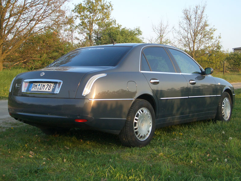

ja, die Bilder sind von ein und demselben Thesis . :D
Das 2. Bild war die Grundlage für den Kauf, das hab ich vom Händler per Mail zugeschickt bekommen. :)
Es ist eigentlich ne schöne Farbe, wenn der Lichteinfall stimmt. :)
Dein Botticelli Grau ist auch nicht nur einfach ein grau metallic, es ist auch ein echter perleffekt Lack mit verschiedenen Farbnuancen.
Nur nicht ganz so ausgeprägt.
Im Anhang sind noch 2 Bilder, beide am selben Tag zur gleichen Uhrzeit aufgenommen.
Nur das Licht kam von hinten.

So mag ich meinem am liebsten, das taubenblau bei gleisendem Licht mag ich nicht so. Aber insgesamt ist die Lackierung eine excluvi Sache. Nur wenn mal lackiert werden muss wird das teuer.

meiner wurde leider schon vom Händler beilackiert, aber außer das es quasi unmöglich ist von einer vorhandenen Lackschicht in die neue zu lackieren, passen die neuen Teile farblich sehr gut zum Rest.
Gemerkt hab ich es als erstes an Einschlüssen im Klarlack. :(
Danach habe ich auch am Dachholm zwischen B und C Säule den Übergang gesehen, der doch schon etwas auffällt.
Der Lack ist sicher etwas teurer, aber wir hoffen ja alle das man nie was nachlackieren muss. ;)
