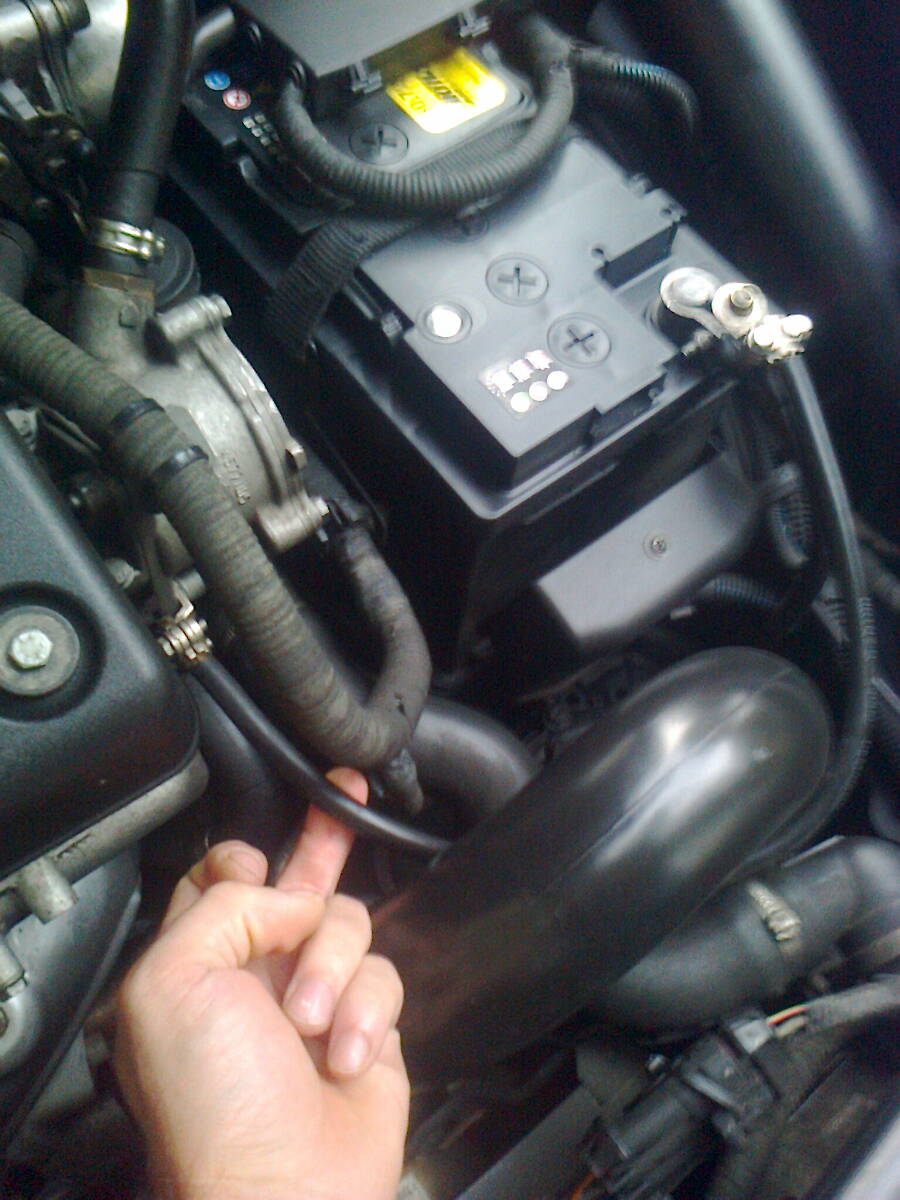

Concordo xon Italo,fai anche verificare che entrambe le velocita' delle ventole si azionino entrambe.Altra cosa che puoi fare e' montare un cavo di massa aggiuntivo,non vorrei che si falsasse la lettura dello strumento per via del maggior carico dato dalla presa rimorchio.Ti allego una foto di cosa fare.
Dal polo negativo vai ad un punto massa motore.
