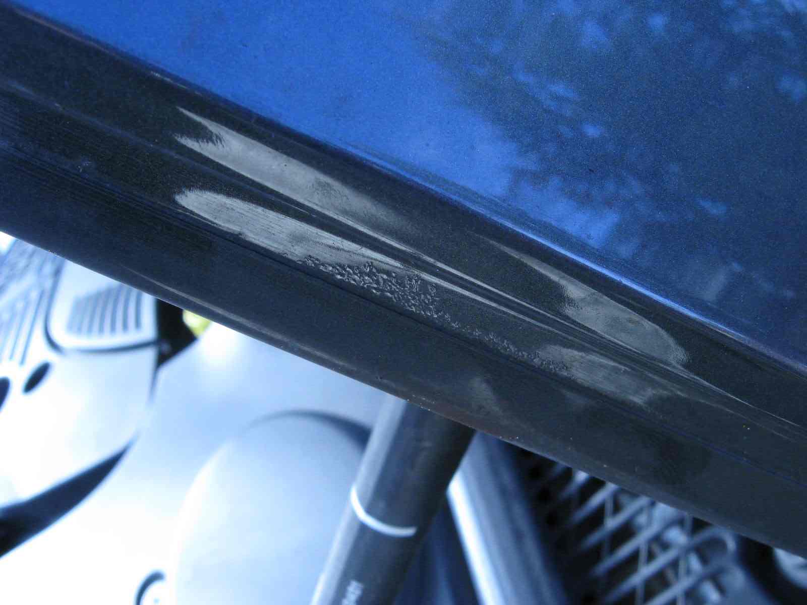

hier habe ich 2 Bilder von meiner Motorhaube. Sie stammen vom Januar 2008. Ich glaube es hat sich nicht viel geändert. Ich sehe morgen mal nach.
Grüße
Armin

Re: Re:neue Motorhaube
Hallo Ebbi und Armin,
vielen Dank für die Info und die Bilder. Da muß ich morgen gleich mal nachsehen ob an der Haube von meinem Thesis auch schon etwas zu sehen ist.
Walter
Walter
Hallo zusammen
Bei mir ist genau dasselbe gewesen, genau Szenario wie Bilder von Armin. Auch bei mir ist der Motorhaube ersetzt geworden (Garantie) das ist von circa 2 Jahre gewesen. Vorher, innen der Farbe war Matt, jetzt ist lackiert. Seither ist alles in Grüne Bereich(tu)
Ciao Gianni
Ciao Gianni
Re: Rost
So, nun hat es mich bzw. meinen Thesis auch erwischt.
Nachdem diesen Monat die 3jährige Garantie ausläuft habe ich die Motorhaube nochmals genau unter die Lupe genommen. Tatsächlich habe ich auch die ersten Lackblasen entdeckt und sie bei nächster Gelegenheit meiner Werkstatt gezeigt. Der freundliche Meister hat Bilder gemacht und hat sie mit einem Bericht an Lancia geschickt. Dies war vor knapp 2 Wochen.
Heute bekam ich einen erfreulichen Anruf. Lancia hat eine neue Haube genehmigt die auch schon bestellt wurde. Bei der neuen Haube werden nun die Falze nochmals nachträglich versiegelt damit so ein Schaden hoffentlich nicht mehr vorkommt. Sobald die Haube da ist werde ich umgehend den Termin machen damit die Haube gewechselt wird.
Wie schon an anderer Stelle geschrieben wurde ist eine Reklamation ansich nicht das Problem. Zum Problem wird sie erst, wenn der Umgang mit der Reklamation den Kunden nicht zufrieden stellt.
Ich werde nach Abschluß der Reklamation sicherlich sehr zufrieden sein.
Walter
Walter

Re: Rost
Hallo Walter,
bekommst du neben eine neue Haube auch wieder 3 Jahren Gewährleistung ? Sehen die Kanten wo die typische Thesis Rostblasen erscheinen anders aus ? So ja dann hat Lancia etwas gelernt und technische Verbesserungen gemacht. Wenn nein dann kannst du heute schon deine neue Haube für April 2013 bestellen !
Schade für ein sogenanntes Premiumauto.
Rino
Rino
Re: Rost
Hallo Rino,
am Dienstag wurde die neue Haube montiert. Die kritischen Kanten wurden vom Lackierer vor dem lackieren sauber versiegelt. Daher sollte die neue Haube jetzt wesentlich länger halten. Wir können uns die Haube dann beim Thesis Treffen 2013 gerne mal zusammen ansehen;)
Ich hatte am Montag die erste Fehlermeldung auf dem Display die keine Phantommeldung war: "Begrenzungsleuchte vorne rechts defekt". Beim Haubenwechsel wurde dann auch gleich die Standlichtbirne gewechselt. Nun gleitet wieder ein sehr zufriedener Thesisfahrer weiter durch die Gegend und freut sich über den tollen Komfort des Fahrzeugs.
Walter
