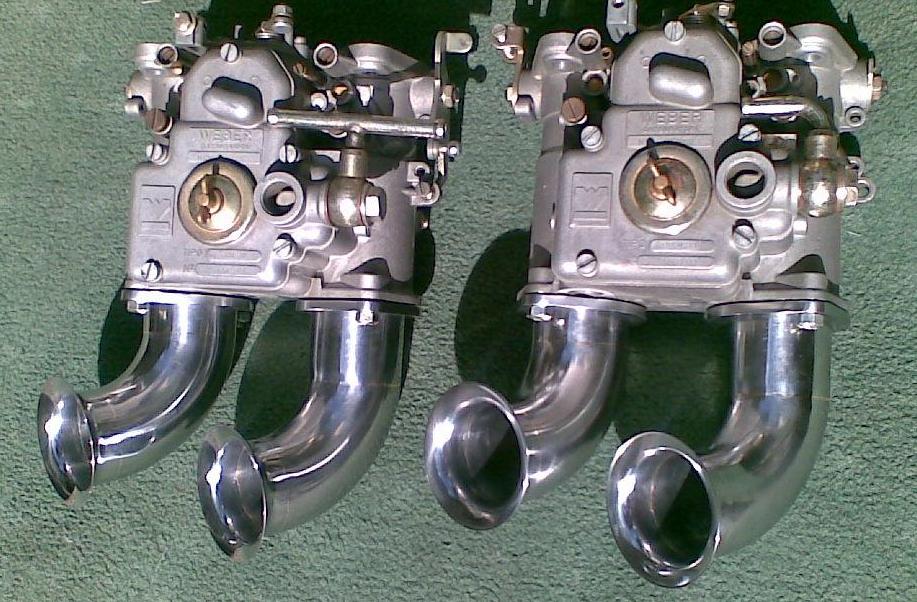

Questi sono i tromboncini che abbiamo ottenuto con modifiche infinite e la cortesia di un super amico hobbysta.
Anzi, ha fatto propriop tutto lui....

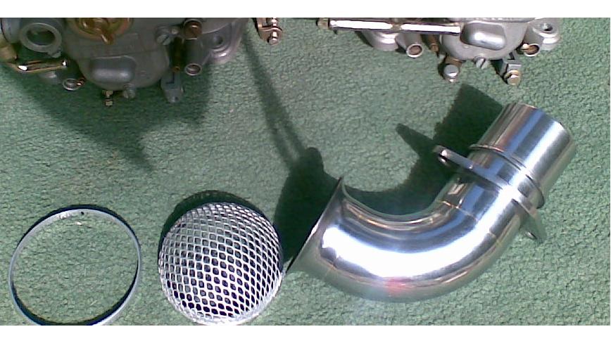

Nella foto mancano ancora le retine con le sue flangette tornite nell'alluminio, che applicherò dopo averli verniciati o trattati.
Cosa ne dite?

Complimenti per il lavoro veramente ben eseguito. Mi sembra di vedere che sono state utilizzate come base le trombette originali. Saldarci sopra le curve, raccordare e rifinire fino ad ottenre l' aspetto mostrato in foto non deve essere stato un lavoro banale. Detto cio' condivido le preplessita' espresse prima sulla reale efficacia delle trombette almeno nel caso di un motore stradale. Anche per il discorso di riportare le lungezze dei condotti di aspirazione alla stessa misura bisognerebbe fare dei distinguo. L' effetto e' si' quello di aumentare la coppia , ma questo avviene solo al regime in cui si ha la risonanza del condotto mentre agli altri regmi si ha una coppia minore. Quindi la modifica e' efficace se si usa il motore per competizioni in pista, dove il motore (preparato) lavora sempre in un regime ristretto tra coppia massima e massimo giri (tra loro piu' vicini che nel motore normale).

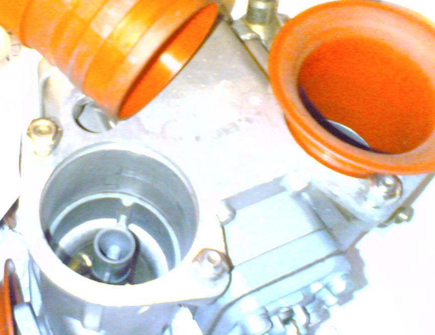

No, niente di originale in quanto i miei Weber provengono da una Peugeot e avevano di serie 4 cornetti di plastica rossa marchiati Solex che stavano all'interno dell'airbox.
Inoltre i corpi sono torniti sino al diffusore, ed i normali cornetti iniziano "dal di fuori" essendo privi di colletto.
Ha dovuto fare tutto da zero, a 500/600 km di ditanza da me, e non disponendo dei carburatori....
Un Artista più che un artigiano....
Mi manca ancora il collettore, ma non ho fretta perchè l'auto è ancora smontata.

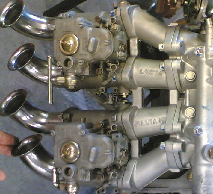

Re: problema con i tromboncini
Work in progress....
