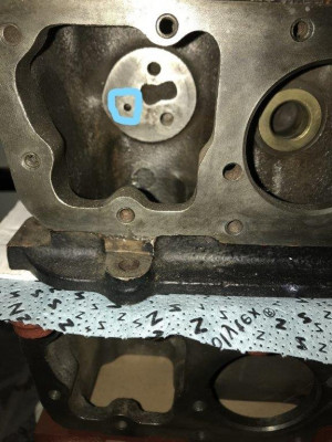

Hallo an alle,
Zu den Ölbohrungen.
Die Steigleitung zum Kettenspanner bleibt unangetastet. Ist auch am bereits kleineren Durchmesser im Block erkennbar.
Die 3 Steigleitungen zu den Nockenwellen und zum Zahnrad werden verjüngt.
Ich persönlich tendiere zu Durchmessern zwischen 2,0 und 2,4mm. Das muss jeder für sich entscheiden.

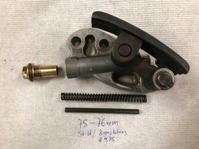

Kann man so machen wenn beim Kettenspanner die Drosselung bei 1,6mm liegt.
Aber immer die Kettenspanner vorher prüfen. Da gibt es unterschiedliche Versionen bezüglich der Drosselbohrung.
Von 1,6 über 2,5 bis hin zu 5,8mm alles gefunden. Ebenso die Verschlussschraube mit sowie auch ohne Bohrung. Im Block beträgt der Durchmesser 4+0,2 mm. Wer einen ganz "heissen" Motor baut kann zur Sicherheit noch eine mechan. Hubbegrenzung für den Kettenspanner verwenden.
Die Hülse muss dann bei eingebautem Motor geprüft werden und in der Länge angepasst werden damit man die Toleranzen
berücksichtigen kann und der Führungsschuh sich zwar noch bewegen kann aber auch nicht den freien Hub der Serie hat.
Somit reduziert man bei heissem aber abgestelltem Moto das Risiko das die Kette überspringt da sich der Öldruck im Spanner
rechtschnell abbaut und bei scharfen Nockenwellen durch Rückstellkräfte Bewegung erzeugt werden kann, je nachdem wo die
Nockenwellen zum Stehen kommen. Gruß

Ich habe hier auch 3 unterschiedliche Kettenspanner liegen. In meinem "Heissen" Motor dann eine mit einer Messing Einpressung zum Zustrom Zylinder, der hier den Druck und Durchfluss schon minimiert (Deshalb habe ich auch in der Steigleitung keine Reduzierung eingebaut, habe jetzt kein Bild greifbar, das Loch war aber nach meiner Erinnerung unter 1mm dick. Auch die unterschiedlich langen Federn habe ich hier. Den Rückschlag Begrenzer - brauchen wir den wirklich oder reicht uns da die Feder? Ansonsten kann der ja nur nach erstem Einbau der Kette angepasst auf die dann aktuelle Längung erfolgen oder? Einfach ne Anschlagschraube verbauen und dann über dem Zylinder terminieren? Darf sich ja aber mit der Feder nicht beklemmen.racing wrote: ↑15 Dec 2021, 10:14 Zu den Ölbohrungen.
Deine Entscheidung. Habe nur die Möglichkeiten aufgezeigt. Wenn die Feder bricht...
Ja.
Wenn du die Messingschraube mit Anschlag meinst geht das evtl. auch. Aber die musst du auch anpassen. Und ob sich die dann nach dem
Einbau wegen der Länge wieder heraus bekommst um sie anzupassen weiß ich nicht. Da ist wenig Platz
Ja.
