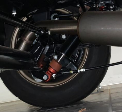

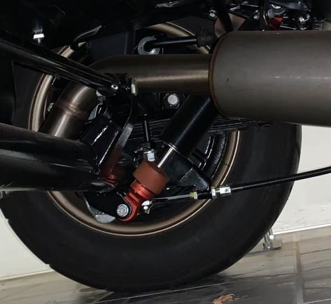

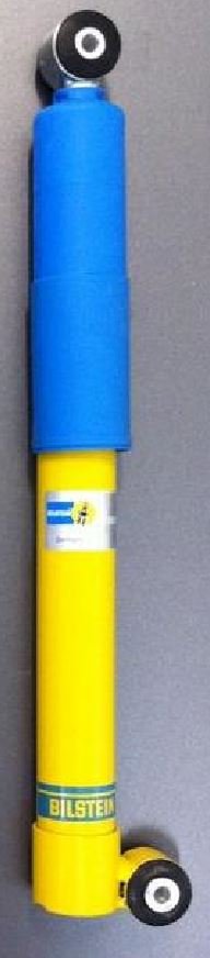

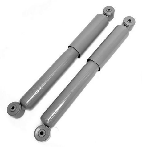

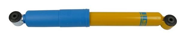

Hallo Andreas, Hallo Alfas,
Ihr schafft das mit dem Kursivsetzen der Zitate so schön, ich hoffe das klappt bei mir auch jetzt mal !
[i]Auf Grund der Hinterachskonstruktion und Dämpferanordnung kann der Zweirohrdämpfer an der Fulvia Hinterachse nur mit einem versetzten unteren Auge montiert werden.
das mit den versetzten Auge ist mir in diesem Zusammenhang neu und ich hege vorsichtige Zweifel.
Was bezweifelst du denn ?[/i]
Ich habe das so verstanden, dass nur die Zweirohrdämpfer ein versetztes Auge benötigen würden. Das habe ich bezweifelt. Wie zwischenzeitlich ja auch Alfas bemerkt, verfügen alle Dämpfer (so z. B. auch Einrohr Gasdämpfer) an der Hinterachse ein versetztes Auge. Wie Du ja bestätigt hast, gibt es sonst ein Konflikt zwischen Dämpfer- und Achsrohr und das gilt doch für alle.
[i]Der Versatz ist bei den Einrohrdämpfern ebenfalls zu beobachten. Je nach sportlicher Auslegung (vermutlich mit vorauszusetzender Tieferlegung) „wandern“ die Augen sogar von unten an die Längsseiten dieser Dämpfer.[/i]
[i]Nein. Da der Einrohrdämpfer mit dem Auge unten verschraubt ist geht die Kraft auf direkter Linie der Kolbenstange in den Dämpfer.[/i]
Da wie weiter oben ja schon bemerkt, die Einrohr Dämpfer auch ein versetztes Auge haben, erzeugt er doch auch ein Moment? Ich vermute wir haben da verschiedene Bilder im Kopf…
Ich füge mal zwei Fotos jeweils von einem Fulvia Hinterachsen Zweirohr- und einem Einrohrdämpfer an. In der Montagegeometrie (Insbesondere Anordnung des Auges) sehe ich da keine Unterschiede. Zur Vollständigkeit ein weiteres Foto mit einem "vollständig" versetztem Auge, auch ein Einrohrdämpfer.
Nachtrag: Ein sehr interessantes Foto, das Andreas da gemeinerweise erst in seinem Zusatzbeitrag eingestellt hat. Die "Upside Down" Lösung hat er ja bisher textlich verschwiegen, jetzt verstehe ich auch die nun geradlinig mögliche Krafteinleitung.... Hier handelt es sich aber sicherlich um nichts frei auf dem Markt Erwerbliches, etwa eine Eigenkreation? (P.S.: Auch die Abgasanlage scheint interessant)
Das mit den erhöhten Temperaturen in Einrohrdämpfern und den damit einhergehenden Konsequenzen hast Du ja ausführlich und nachvollziehbar beschrieben.
Meine Information war lediglich, dass der direkte Kontakt des Dämpferöls mit dem Außenmantel beim Einrohrdämpfer eine bessere Wärmeableitung verspricht, während beim Zweirohrdämpfer das im innenliegenden Rohr befindliche Öl diese Möglichkeit nicht hat, im Prinzip durch den äusseren Ölmantel sogar isoliert wird…
Die Literaturempfehlung werde ich mal prüfen, aber ein so "lebendiges" Lexikon wird es nie ersetzen.....
Gruss
Dirk

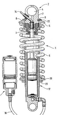

ist ein Fahrzeug von den Roten aus Maranello. 2002 - 2004 gebaut.399 Fahrzeuge wurden gebaut.
Detailierter kann ich es nicht einstellen. Dieses Bild jedoch ist frei zugänglich über eine Patentschrift.
Gruß Andreas

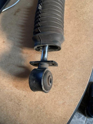

Wenn das so wäre wäre es ziemlich dumm. Man würde auf den Vorteil verzichten die ungefederte Masse zu reduzieren. An der Hinterachse wird
der 1 Rohr Gasdruckdämpfer immer mit der Kolbenstange nach unten verbaut. Selbst die drucklose 1 Rohr Version von Spica ist so konzipiert.
Die Aufnahme für den Faltenbalg wurde extra so ausgeführt um Kontakt mit dem Achsrohr zu vermeiden. Keine runde Scheibe sondern längs.
Das gilt hier für die Fulvia. Es werden auch 1-Rohrdämpfer mit der Stange nach oben verbaut aber das hat andere konstruktive Gründe.
z.B. Fiat Punto HA Bj ab 1993 Lancia Y auch aus der Zeit.
Wer sagt dir das dies ein Einrohrdämpfer ist. Dazu ist das Aussenrohr zu dick soweit ich das anhand des Bildes einschätzen kann.
Das wird so nicht ausgeführt da es zu Problemen durch das Schweissen mit der Dichtheit des Trennkolbens kommen kann. Viel zu aufwendig.
Das kann nur ein Zweirohdämpfer sein.
Um das zu Beurteilen fehlt hier eine Schnittdarstellung.

Einer der von mir betexteten Einrohr Fotos stammt aus dem Angebot der Firma Bielstein (ie!).
Dieser wird dort als Bilstein B6 Typ angegeben. Auf Anfrage habe ich zumindest bisher keine Antwort auf meine Anfragen bekommen.
B6 Typen gängigerer Fahrzeugtypen werden als Einrohrdämpfer beworben, daher gehe ich davon aus das das für alle gilt!?
Bilstein (i) habe ich nun selber einmal angeschrieben und warte auf Antwort.
Da es sich vermutlich um in Kundenauftrag gefertigte Dämpfer handeln wird, mache ich mir keine allzu große Hoffnung zu Detailangaben. Diese Dämpfer habe ich woanders noch nirgendwo gesehen.
Selbst wenn es denn letztlich Einrohrdämpfer sind, hast Du natürlich recht, dass man das Potential der Anordnung mit geringer bewegten Massen nicht nutzt. Sind halt auch nur Consumer Dämpfer.
