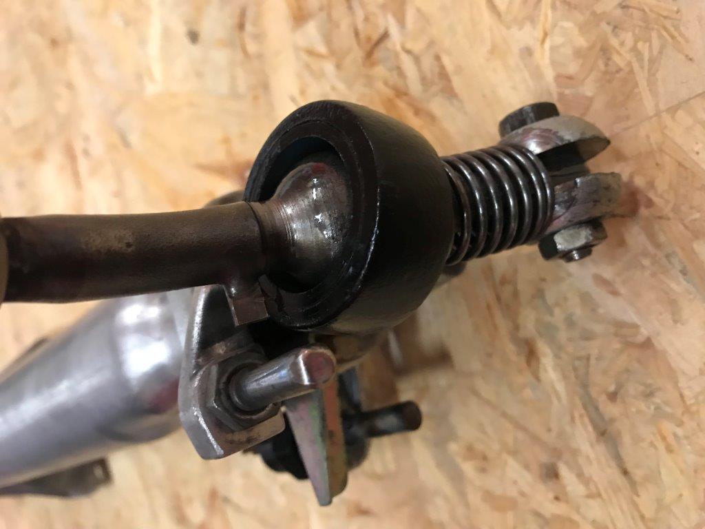

An deinem Getriebeschaltgestänge fehlt ein Stück Alu. Abgebrochen. Kommt beim unfachmännischen Ausbau des Getriebe nicht selten vor. Und somit fehlt der Sicherheitsstift zum unbeabsichtigten Einlegen des Rückwärtsgangs. Gruß Andreas

Das werde ich mir mal ansehen. Ist mein erstes Fulvia Erlebnis, da weiß ich nicht, wo es fehlt. Aber ich habe gestern eine Schaltmimik geschenkt bekommen, ich werde eine "vergleichende Betrachtung" anstellen!

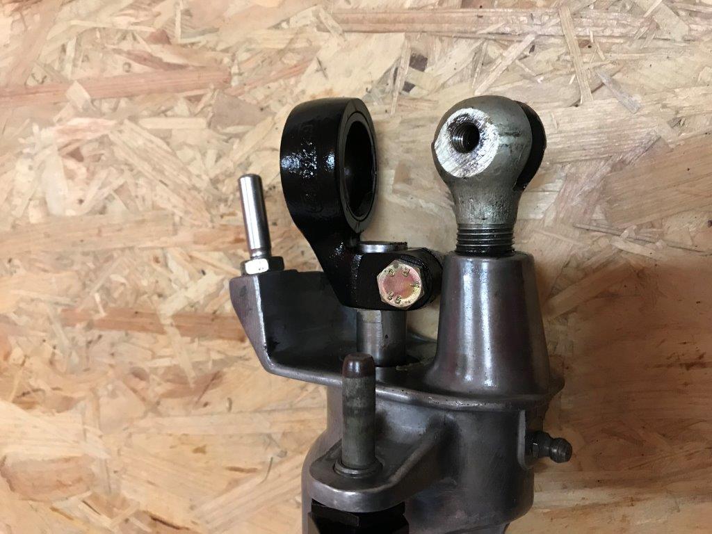

Soweit ich es beurteilen kann, ist noch alles dran. Bis auf den Gewindestift, aber den kann man ersetzen. Image

Hier wie es normaler Weise aussieht. Wenn nur der Stift fehlt prima. Gruß Andreas
