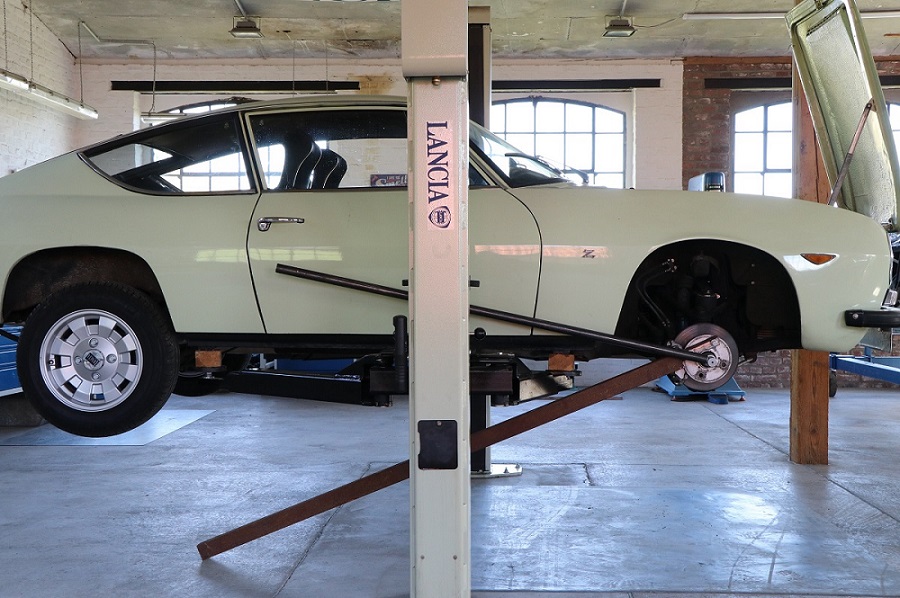

Hallo zusammen! Habe damit begonnen, den Antrieb auszubauen um das Getriebe zu tauschen. Bei folgendenden Punkten könnte ich Expertenwissen gebrauchen. 1. Muss der Kühler vorher raus, oder geht der Antrieb mit Kühler ohne Schäden am Frontblech vorbei? 2. Wo trenne ich die Lenkung? Habe jetzt im Fussraum das obere Gelenk (an der Feder) gelöst, ist das richtig? Außerdem steht im Thema "Lastwechselreaktionen" von Ali etwas über die Motorstütze 1.S, 2.S und von RossoCorsa. Dort kann ich das Teil aber nicht finden. Bei meinem Auto kann ich den Motor an der Stütze leicht anheben, 1-2 cm. Der untere Gummipuffer ist Granulat. Was tun? Zur Erbauung hier noch mein Vorschlag zum Lösen der Antriebswellenmutter. Wenn man den abstützenden Hebelarm mindestens so lang macht wie den Kraftarm, gibt es auch keine Schwierigkeiten. Die Hebebühne ist dabei nicht erforderlich.Image

Vielen Dank für die Erklärungen, ich werde es mal von unten versuchen. Andere Frage, ich habe bei meinem ersten Beitrag ein Bild von dem Auto auf meiner Hebebühne eingebunden. Ist das Bild sichtbar? Habe von anderer Seite schon einmal gehört, dass eingebundene Bilder nicht sichtbar waren. (Anhängen von Bildern kenne ich und kann ich, aber die eingebundenen Bilder sind größer)

Bild ist ok und sichtbar
