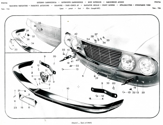

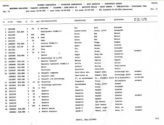

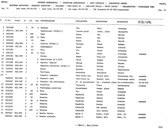

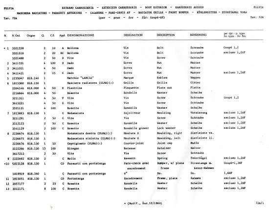

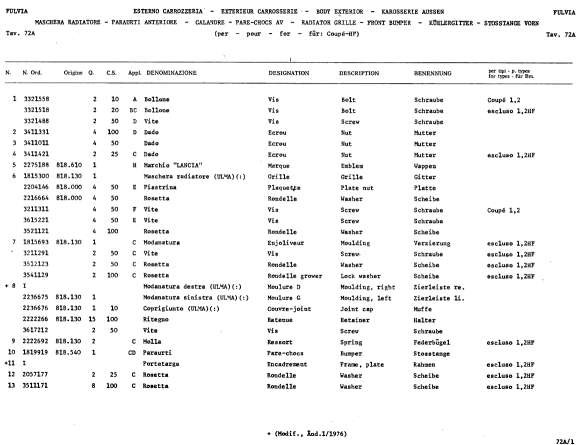

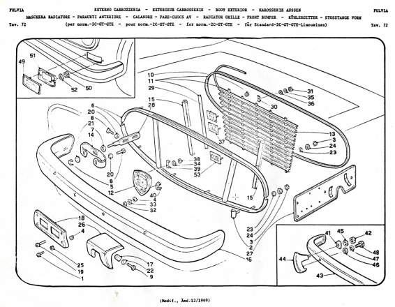

Ciao Gianpietro,
in questo caso il catalogo dei ricambi è chiaro, da un certo punto, aprile 1969 (con prima serie ancora in produzione), scudetto uguale per tutte, ragionevolmente le auto con lo scudetto in plastica con i 5 anelli sono state prodotte dopo questa data (come per esempio la mia), poi seconda serie ed infine, a produzione terminata, scudetto II serie come ricambio unico per tutte le Fulvia.
Non ho mai analizzato nei dettagli l'ultimo aggiornamento del catalogo della I serie, temo che di queste "sorprese" ce ne siano parecchie...
Giovanni
Giovanni
- fulviapartsbooks1_1976.pdf - tav 72a.jpg (101.36 KiB) Visto 1410 volte
- fulviapartsbooks1_1976.pdf - tav 72.jpg (107.75 KiB) Visto 1408 volte
- tav72a-1.jpg (132.25 KiB) Visto 1409 volte
- tav72a.jpg (144.69 KiB) Visto 1408 volte
- tav72-1.jpg (135.06 KiB) Visto 1408 volte
- tav72.jpg (165.73 KiB) Visto 1408 volte
