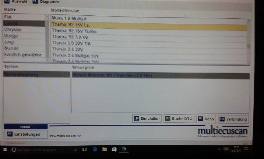

Sorry Nehme das Zurück für mich hörte es sich nach deinem post Nach einer Offiziellen Werkstadt an in der du Auszubildender bist deswegen weil du Sagtest mein Meister Ok war ein Missverständnis Entschuldige mich dafür.
Das Programm was ihr Braucht Heist MULTIECUSCAN und dann Braucht ihr Eventuell noch den USB Treiber
Beckommt ihr von der VAG Website zum Runterladen Nennt sich( ft232 usb uart )
Wen ihr noch einen Alten PC oder Laptop mit RS 232 Schnittstelle habt entfällt dieser Natürlich.
PS. Hab ich ganz Vergessen wen ihr das OBD Gerät an den PC Anschließt müsst ihr drauf achten das Er an Com 1 Angeschlossen ist
Ansonsten im Geräte Manager Umstellen Meistens Steht dieser auf Com 3oder4
dann klappt es meistens nicht da die Alte RS 232 Schnittstelle fast immer Com 1 War.
Hoffe das ist der Richtige Treiber kann es aber nicht Versprechen. http://www.usb-drivers.org/ft232r-usb-uart-driver.html
Und hier noch der Link für das Programm zum Runterladen. http://multiecuscan.de/SoftwareMES.html
Hoffe ich habe meine Schandtat damit wieder gut Gemacht8-)
scan 013.jpg (133.43 KiB) Viewed 930 times

druckregler ist neu. trotzdem keine besserung. wir checken noch mal die --neue-- benzinpumpe.
heutzutage weiss man ja nicht mehr, ob das ding auch richtig funktioniert.
das auslesen des motorstg hat geklappt.es war nur der falsche stecker , den ich verwendet habe,
da es zwei im fussraum gibt.
wir suchen weiter.
