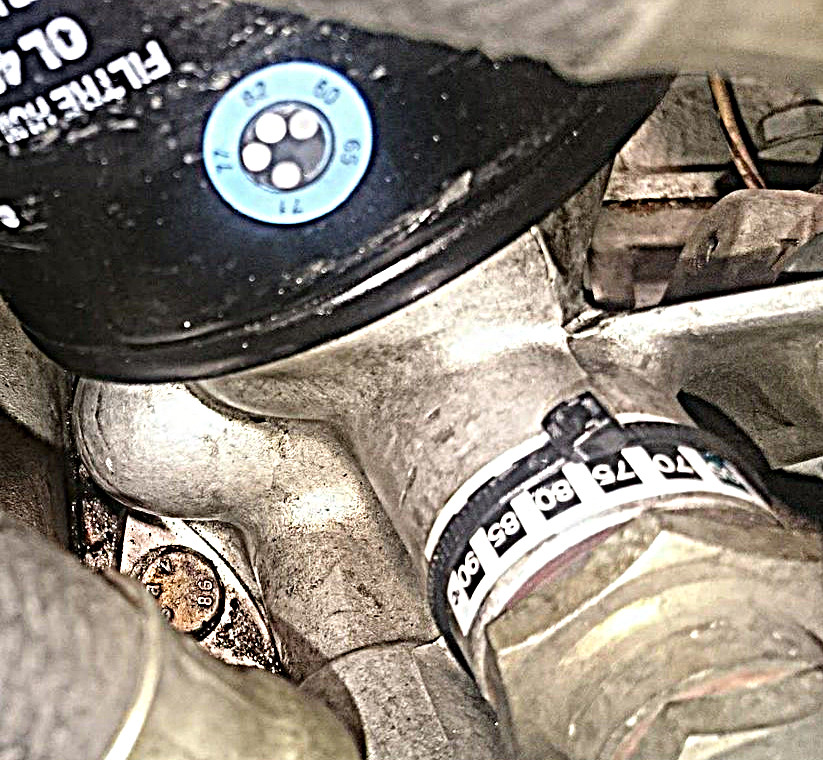

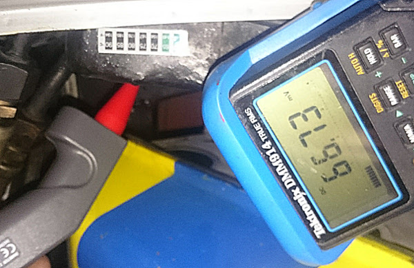

Prove eseguite ieri sera (notte)
Ho tarato meglio l'indicatore di temperatura, il che è già un buon risultato, ma le misure, fatte anche con la sonda IR, mi confermano che al massimo l'olio arriva a 70° dopo circa 17km, e un paio di minuti dopo avere spento il motore, tempo durante il quale le temperatura cresce di 2/3° . Temperatura misurata nelle immediate adiacenze del bulbo, esternamente. L'adesivo termosensibile non reversibile messo sul filtro olio rileva 65°.
Ho rifatto la prova mettendo un cartone davanti al radiatore dell'olio, ma il risultato è stato solo di un paio di gradi in più.
Il radiatore misura 65/66°, sia con l'adesivo termosensibile sia con la sonda IR.
Dato che sono certo che il termostato olio funziona, perché il radiatore rimane freddo fino a che l'olio non raggiunge appunto circa 65°, secondo me è il termostato che apre a quella temperatura, e l'olio lì rimane.

- dsc_0740.jpg (106.68 KiB) Visto 550 volte
- w30.jpg (246.72 KiB) Visto 550 volte

Nonostante la sostituzione del termostato H2O con uno nuovo a 83°, la temperatura dell'acqua non pare essere salita, né quella dell'olio.
L'adesivo termosensibile mi dice 75°, effettuerò una misura anche con il termometro ad infrarossi appena possibile.
In compenso adesso lo strumento della temperatura olio funziona.
