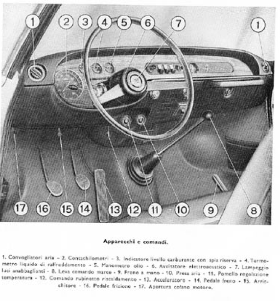

Ciao giuse52,
forse non ho ben capito ma dal tuo messaggio (...Tra i tanti piccoli lavori da affrontare c'è anche il lampeggiante previsto al centro dello sterzo (all'esterno del clacson) che non funziona...) evinco che, sulla tua Fulvia, il pulsante per il claxon è quello interno (stemma Lancia rif 7 nel file allegato) e quello per il lampeggio è l'anello nero al suo esterno rif 6 nel file allegato.
Se così fosse tieni presente che è esattamente al contario rispetto a come dovrebbe essere, vedi le didascalie nel file allegato, dove 6 è l'avvisatore e 7 il lampeggio. Mi è già capiatato di imbattermi in auto modificate in questo modo a causa della deformazione dell'anello esterno. Gli elettrauto "volenterosi" trovavano più facile invertire i pulsanti lasciando scollegato il lampeggio piuttosto che effettuare una riparazione a dovere...

Ti ringrazio tanto Giovanni, hai proprio ragione! Quindi potrebbe essere piu' semplice ripristinarlo? Tu sai il sistema per smontare,senza rovinarlo, l'anello del clacson e il pulsante del lampeggiante? Scusami per queste domande ma tu sai quanti elettrauto "volenterosi e pieni di premura" ci sono in giro. Giuseppe

Ciao Giuseppe,
visto che la fantasia non è soggetta a freni, credo che non ci sia altra possibilità che armarsi di santa pazienza e verificare tutte le connessioni. Lo schema elettrico originale è elementare, temo però che se l'impianto è stato modificato il problema originario possa risiedere nei conatti sul volante.
Prima di smontare verifica che l'anello esterno si possa azionare senza impuntamenti (spesso la causa di queste modifiche), dopodichè rimuovi la ghiera del pulsante centrale che fissa anche l'anello esterno e poi verifica tutte le connessioni (occhio alle molle!!).
Sicuramente avranno collegato l'avvisatore al contatto strisciante sulla scatola guida, quindi dovrai scoprire in quale punto e come hanno portato il collegamento. Dovrai anche scoprire dove il filo del lampo fari è stato amputato. Nel caso che mi era capiatato su una Sport 1,3s l'elettrauto fantasioso aveva fatto un lavoro di modifica "pulito" utilizzando connessioni esistenti e portando un cavo nuovo fino alla scatola dei fusibili per cui, una volta riparato l'anello del volante, riconnettere tutto come in origine è stato semplice.
