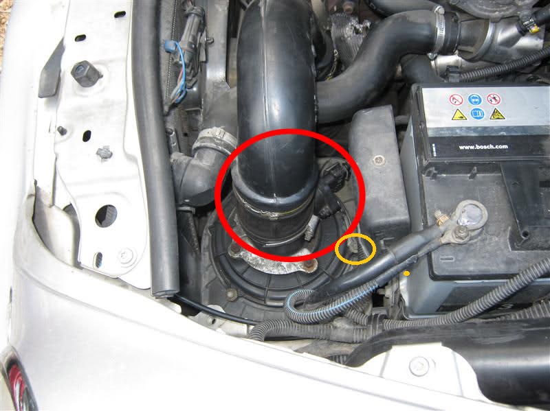

Scusate per le foto, ma ho utilizzato quelle postate in passato da qualcuno.
La vite è quella evidenziata di giallo nel nuovo allegato. Ahimè!!

E' molto complicato smontare, pulire e rimontare il MAP?
Io ho un solvente della NILS, posso usarlo o mi consigliate qualche prodotto particolare?

Ciao è facilissimo. Smonti la paratia in plastica sopra al motore e lo vedi vicino alla valvola egr. Stacchi lo spinotto e con una chiave del 10 lo togli. E' inserito con una guarnizione tipo o-ring, perciò basta tirare appena e viene via. Io l'ho pulito con lo svitoil e poi l'ho rimontato. Non so se il solvente può andare bene, ma credo di sì.

Qualcuno sa come poterla togliere?

Lo immaginavo,succede spesso purtroppo perché la boccola inserita nella scatola filtro fa corpo unico con la vite ed il tutto gira a vuoto.Puoi solo usare le buone maniere togli le altre viti e cerca di tirare verso l'altro finche' la boccola esce dalla sede poi una volta che hai il coperchio in mano la tagli via.Per richiudere fai un forellino di fianco a quello originali e metti una vite autofilettante.
Io per evitare questo inconveniente spazzolo sempre le viti e le ingrasso ogni volta che cambio il filtro.Consiglio di farlo anche quando si smonta un faro per cambiare una lampadina succede la medesima cosa nelle viti di fissaggio del faro.

Vero...! una volta per cambiare una lampadina al faro dx sono stato più di due ore perchè la vite del faro mi ha creato un sacco di problemi....
