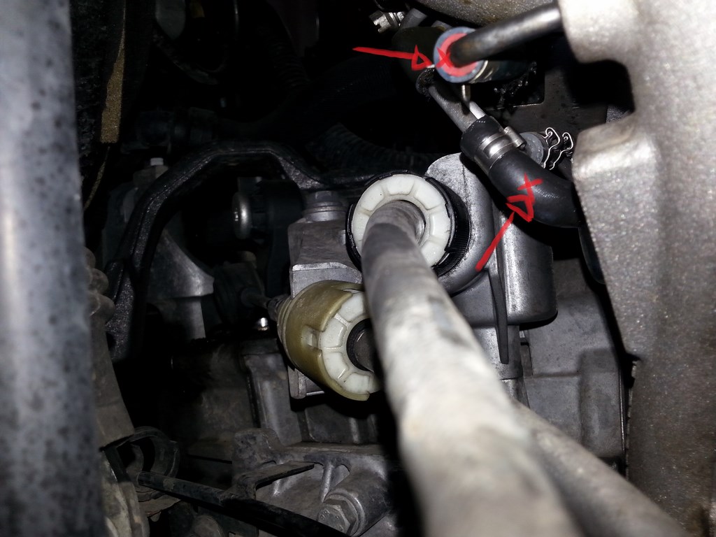

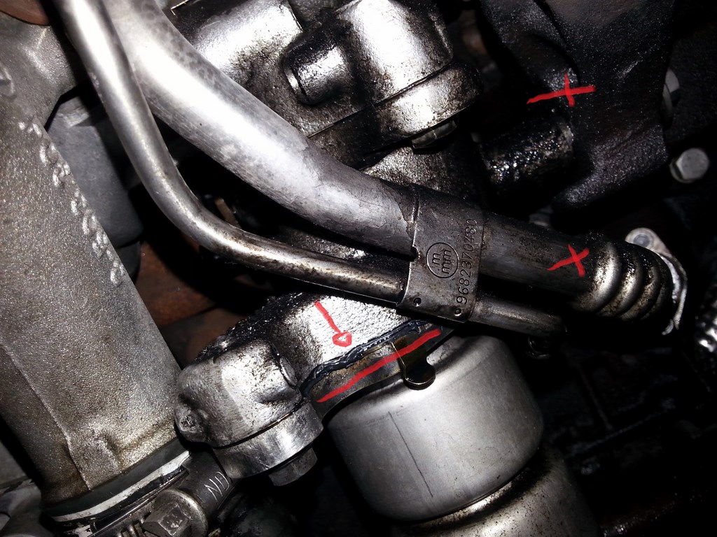

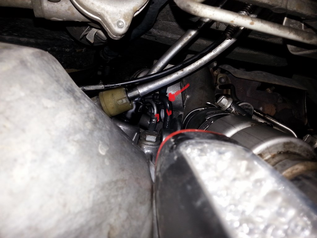

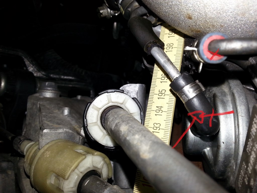

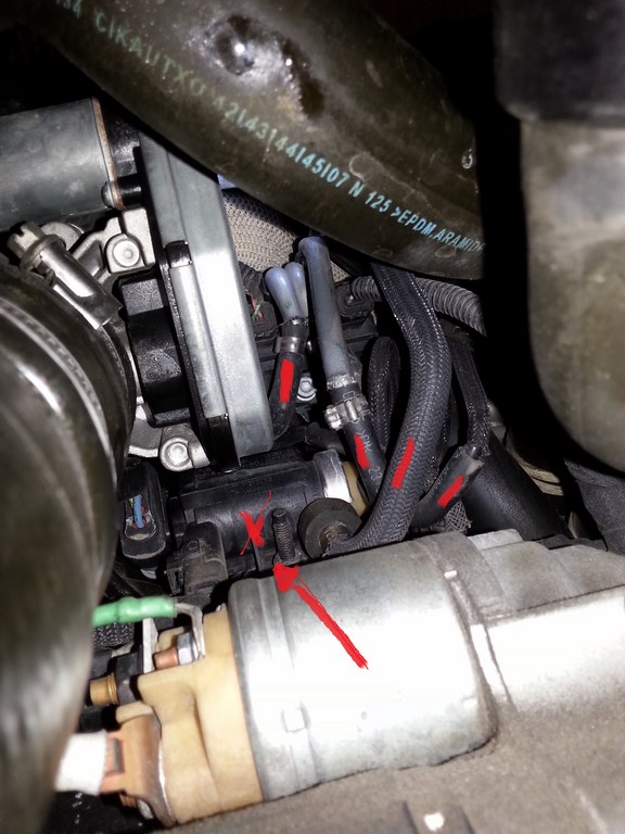

Oggi sono stato da quel mio amico abbiamo messo l'auto sopra il ponte(ne ho approfittato per montare gia' da adesso le ruote invernali qui le temperature si sono parecchio abbassate)ho fatto delle foto,ed ho scoperto che la phedra monta 2 regolatori di pressione uno vicino il filtro gasolio a sinistra che si vede ed un altro a destra piu nascosto,e da tutti e 2 partono tubicini per l'aria che vanno fino al turbo,il primo l'avevo sostituito,ma non e cambiato niente,visto che ho ancora il pezzo nuovo,voglio provare a sostituire l'altro,in piu mercoledi lascio la macchina a questo meccanico,che mi ha detto che controllera tutti i tubi,anche con una pistola che misura pressione e depressione,comunque allego qualche foto giusto per capirci meglio,abbiamo controllato ma cosi sembra tutto apposto,speriamo di risolvere questo problema...

Ciao Pino, ho appena sentito Vito; mi ha confermato che i tubi che possono essere fessurati potrebbero essere molteplici. Quello che mi ha cambiato lui è un tubicino che porta in depressione un'elettrovalvola collegata alla seconda turbina. Lui consiglierebbe prima, se non lo hai già fatto, di concentrarsi sulle elettrovalvole (ce ne sono diverse) come forse già consigliato da qualcuno in qualche post, poi, se non si risolve, passare ad ogni singolo tubicino. Lui ha tenuto li la macchina diversi giorni e li ha fatti passare uno ad uno fino a quando non ha trovato quello giusto.....e ti garantisco che il buco era piccolissimo!!!!
Facci sapere.....ciao
