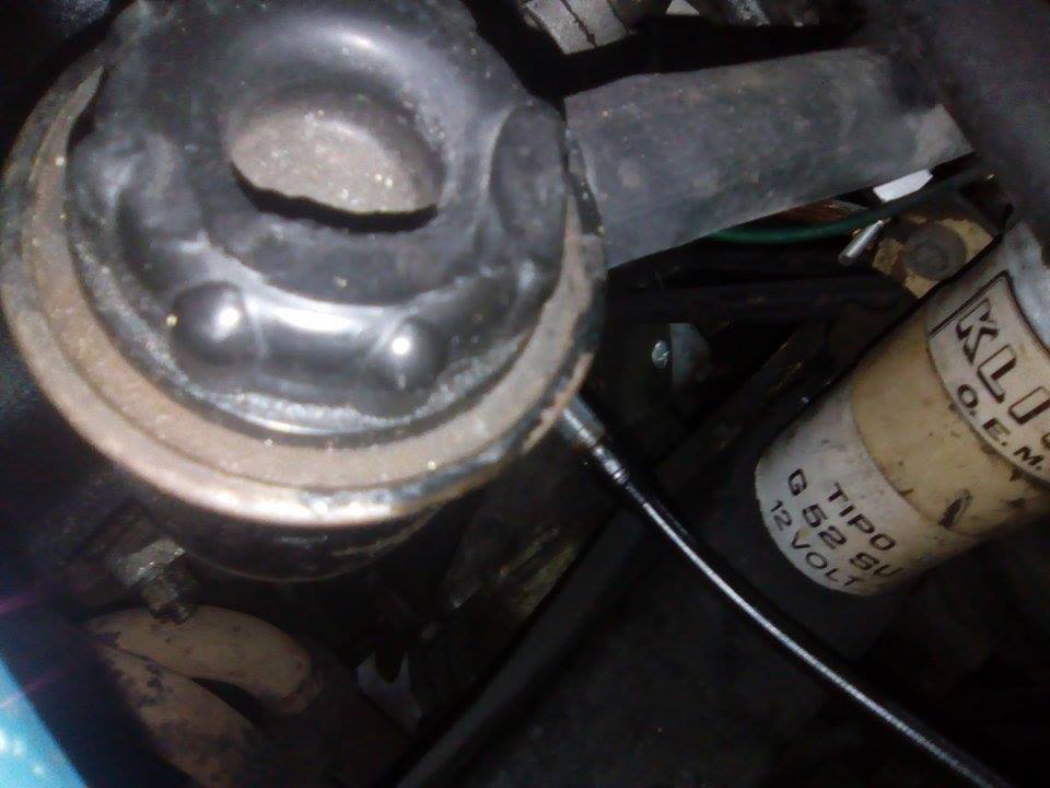

Come già scritto: la data riportata nella testata è 1974 la sigla numerica è 818302, pertanto la Lancia a partire da una certa data adotto un unico numero di fusione per le testate che è appunto 818302, a quanto sembra in alcune di queste testate venne praticato il buco per il contagiri meccanico e quindi poterle montare nelle hf 1300 e rally s senza bisogno di montare il conta giri elettronico.

acca effe non riesco a postare la foto con l'attacco del contagiri se mi mandi la tua email posso provare, se ci riesco a mandartela in privato,

Speriamo che la foto sia chiara.

Speriamo che ci sono riuscito.

Speriamo che adesso funziona.
acca effe
Messaggi: 3380
Re: ho visto un motore 818302 che montava una testata della seconda seria.
Dalla foto,sembrerebbe proprio che ci sia la corda del contagiri meccanico..Se così il rinvio non è stato applicato semplicemente facendo "un foro" nella testa 302. L'accoppiamento fra ingranaggio dell'asse a cammes di aspirazione e quello del rinvio al contagiri, deve essere perfetto.Pochi decimi di "errore di mira", nel fare il foro, potrebbero, nella migliore delle ipotesi, polverizzare l'ingranaggio del rinvio,nell'arco di un centinaio di Km..Quindi, ti devo dare ragione. L'unica spiegazione possibile è quella del foro (filettato) applicato in fusione di una testa 302, in uno stampo 140. A volte possono capitare cose inspiegabili.

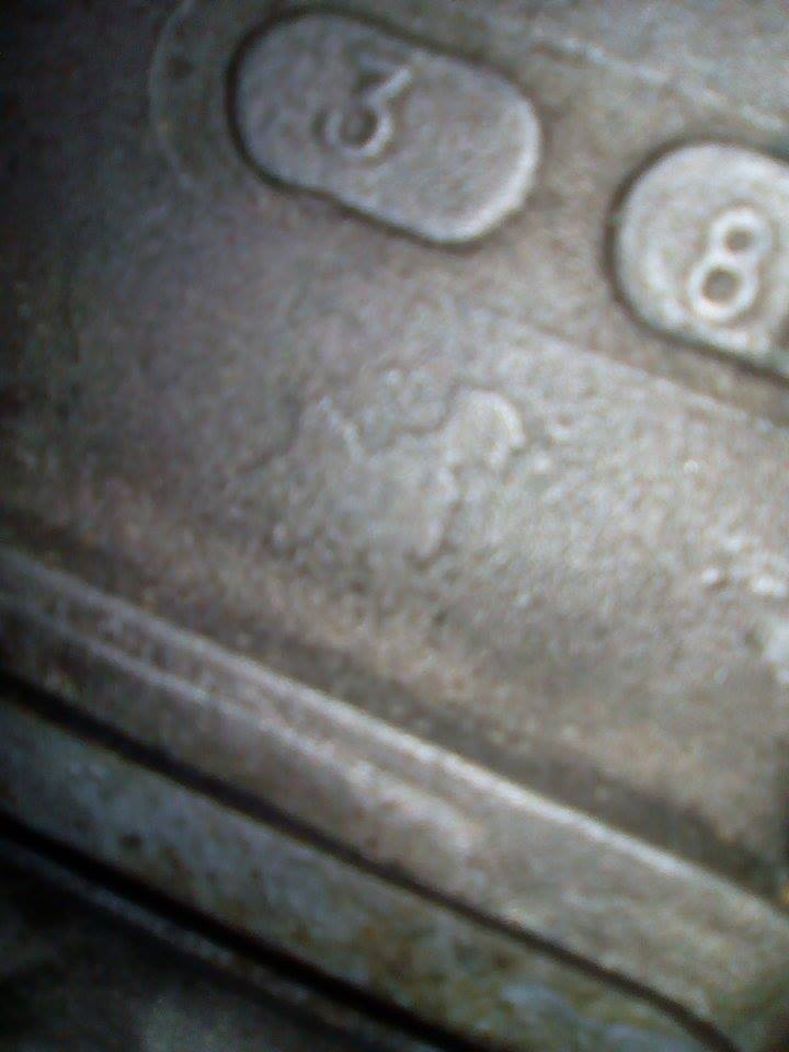

Ciao acca effe questa è la testata, purtroppo devo fare altre foto perché la foto è venuta in modo parziale, dal n3 si capisce che trattasi di seconda serie.

Speriamo che adesso si apre.

Gubbio, ripeto: Non metto assolutamente in discussione il tipo di testata. Però....un'inquadratura della foto di pochi centimetri più a destra, in modo che si potesse leggere il famoso 302, non sarebbe guastata. Solo per una mia curiosità, nient'altro.
