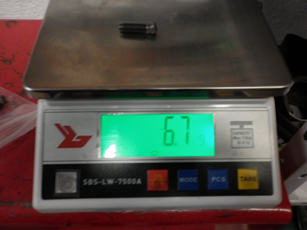

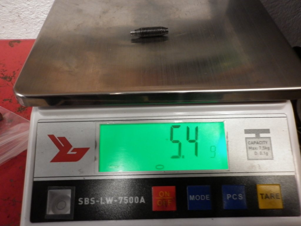

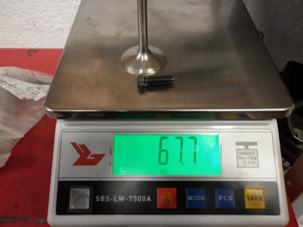

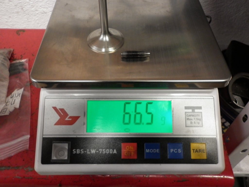

Ich hab mir mal die Mühe gemacht und die einige Teile des Ventiltriebs gewogen. Der Unterschied zwischen den Serien-Einstellschrauben (M7) und den Elefantenfuß-Einstellschrauben von KTM beträgt ganze 1,3 Gramm.
Wenn man sich vor Augen führt, dass alleine die Einlassventile verschiedener Hersteller Gewichtsunterschiede von 5-6 g aufweisen und auch bei den Kipphebeln in Serienversion Unterschiede von bis zu 10 g zu messen waren, so ist der das Mehrgewicht von 1,3 g wohl zu verschmerzen.
Ich würde diese Einstellschrauben auch in einem Rennmotor verbauen. Im klassischen Motorsport sind 1-2 PS mehr oder weniger nicht das entscheidende Kriterium

Einfache Einstellschrauben waren "Stand der Technik" und hauptsächlich billig , aber keine vernünftige technische Lösung . Kugelige Einstellschraube hat im Prinzip ja nur Punktberührung , also geht die Druckbelastung ins Unendliche . Erst , wenn sich durch Verschleiß eine Fläche gebildet hat ,kommen erträgliche Belastungen zustande . Extremvergleich : VW- Käfer Einstellvorschrifft alle 3500 km , mein EX-Suzuki mit Becherstößeln (ohne Hydraulik) 250 000 km ohne einmal einstellen .

Schon viele Jahre benutze ich Elefantenfuße von Rotax, part number 240205 (M7x1).
Diese sind etwas zu lange, kann mann aber einfach kurzer machen.

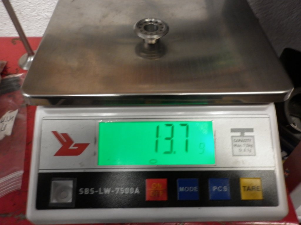

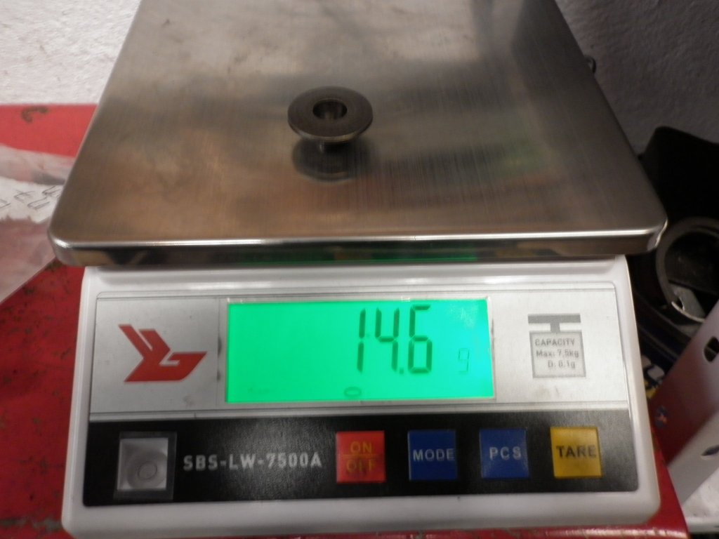

Der Gewichtsunterschied zwischen den normalen 1300er Ventiltellern und den erleichterten vom 1600er beträgt übrigens weniger als ein Gramm, macht also den Kohl nicht fett. Man tut jedoch dem Ventiltrieb viel Gutes, wenn man die Kipphebel erleichtert und auf gleiches Gewicht bringt, Ich habe hier bei den breiten Kipphebeln Unterschiede von bis zu 10 Gramm gemessen, bei den schmalen bis zu 7 Gramm. Aber Obacht, hier sollte man genau wissen, wo man Material weg nimmt und wo eben nicht..
