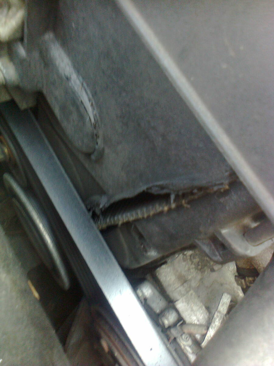

Quella in foto e' una distribuzione fatta 5 anni fa...Occhio ragazzi,per puro non e' successo nulla,si era usurata la pompa acqua causando il disallineamento della cinghia dentata..
