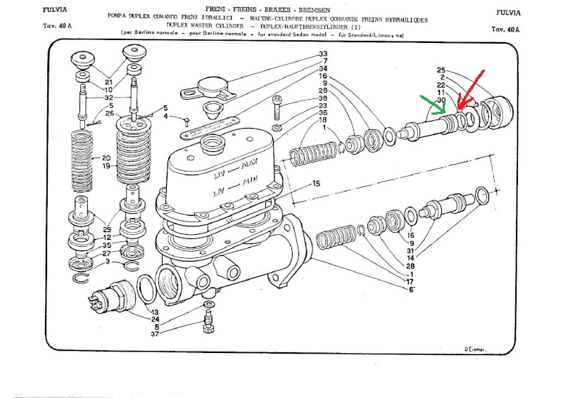

Ciao , se sia stato fatto qualche lavoro non saprei anche se comunque risulta lucida e con qualche segno molto leggero del passaggio dei pompanti... la cosa che mi lascia perplesso è che il mio problema risiede solo nell'ultimo gommino del secondo pompante, finché non inserisco del tutto il pompante la pompa è perfetta sembra quasi che sia troppo grosso l'ultimo gommino che ho già provveduto a cambiare con quello del primo pompante ma la storia non cambia.
Boooh comprerò una pompa nuova mi sa che mi tocca

Il gommino ho provato a montarlo sia in un verso che nell'altro e la situazione non cambia di una virgola, l'unica cosa è che non ho unto i gommini con il suddetto grasso ma solamente con liquido freni ( ovviamente specifiche SAE j1703 DOT4 ) giusto per vedere come andava l'accoppiamento. La cosa strana è che anche senza ungerli con grasso Ate gli altri 3 gommini vanno che è una meraviglia mentre l'ultimo si blocca eppure il pompante l'ho pulito e lucidato tutto nemmeno una microscopica parte di ruggine o sporco.

Per intenderci meglio il gommino che mi da problemi è quello contrassegnato dalla freccia rossa che va inserito nel suo alloggiamento indicato dalla freccia verde (tu)

Quindi è l'o-ring....................non è la prima volta che sento di questo problema.
Due ipotesi: te l'hanno dato di misura lievemente sbagliata oppure di materiale non adatto e si è gonfiato al contatto con il liquido freni

Allora è l'o ring ! Giustissima costatazione, fatta da bialbero, non che l'o ring si possa allargare o stringere a contatto con il liquido, penserei invece che molto probabilmente che non è la misura giusta, forse leggermente più grande di quello che dovrebbe essere, rimontando la pompa della mia Fulvia, non ho avuto problemi del genere.

Ragazzi il gommino non è perché anche ad invertirlo con quello del primo pompante non cambia e anche i gommini dell'altro kit che ho preso non hanno risolto il problema, secondo me c'è una qualche intolleranza all'interno del corpo pompa nella zona dove scorre il gommino.
Anche se comunque prima la pompa funzionava abbastanza bene... stasera riprovo a montare lubrificando con il grasso ate anche se ho l'impressione che mi toccherà prendere un corpo pompa nuovo
