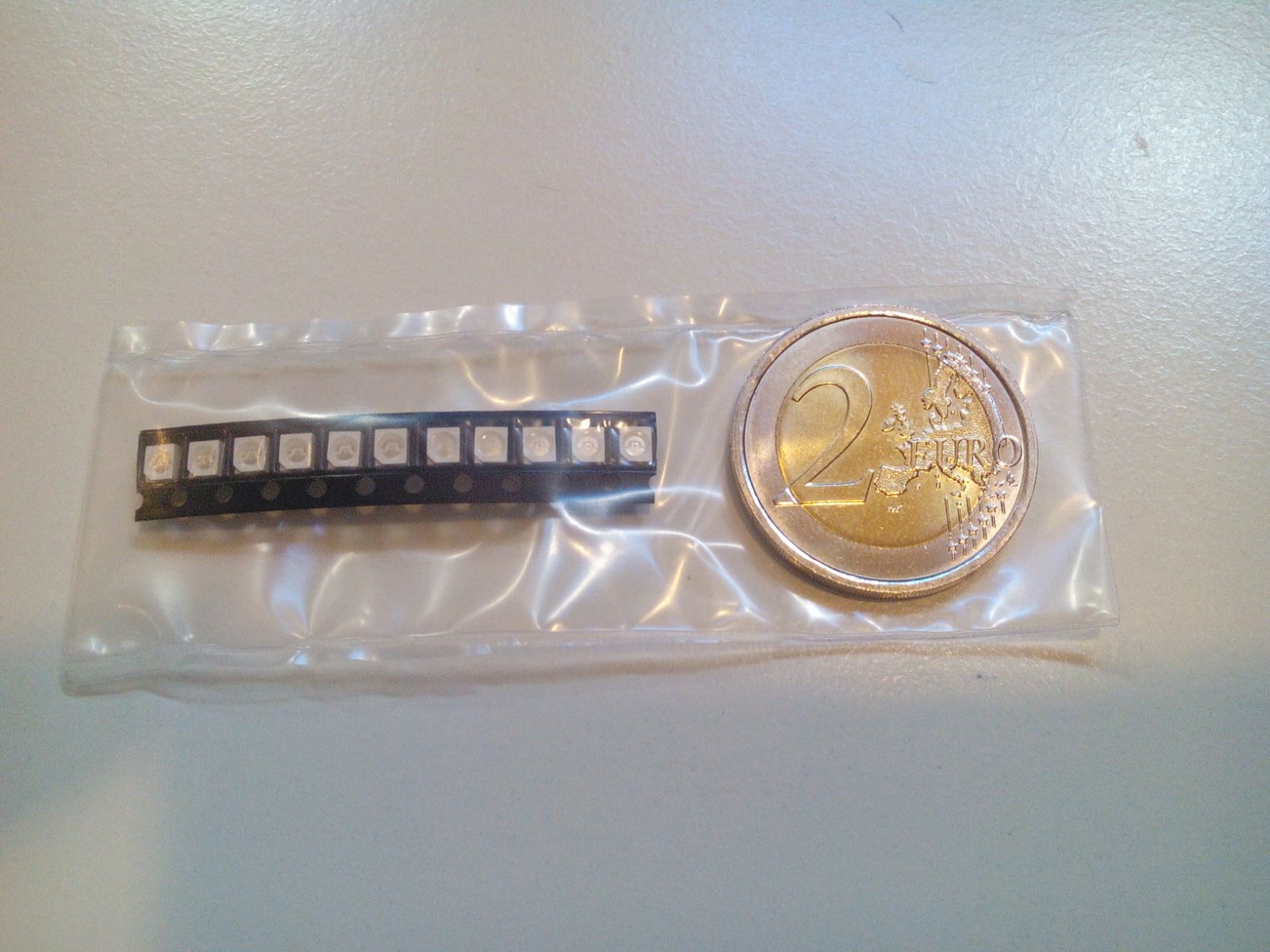

Arrivati in questo momento.
Ora devo procurarmi un saldatore adatto.
Hanno una polarita'?
Grazie,
Grazie,

Certo hanno una polarità, sono del tutto identici a quelli originali, tieni come riferimento l'angolo smussato , devi essere sicuro di metterli nella medesima posizione
Attenzione quando saldi, non insistere troppo con la punta perchè è facile "bruciare" la pista o sollevarla e rischi che il led non si accenda...prima di ricomporre l'interruttore fai sempre una prova di funzionalità, sembra una perdita di tempo ma ne guadagna il tuo fegato

In effetti ci vuole un pò di pazienza, è molto facile sbagliare soprattutto se non si hanno a disposizione gli attrezzi necessari.
Per maneggiare questi led, piuttosto piccoli, è indispensabile avere a portata di mano una pinzetta a becchi lunghi o in alternativa la pinzetta per le ciglia usate dalle donne
Mai prenderli fra le dita, primo perchè sono talmente piccoli da non vederli più e secondo perchè rischi di saldare un dito invece del led (:P)

Mi ricollego a questa discussione perche' ho riparato l'illuminazione dei pulsanti semplicemente ripassando tutte le saldature, che sono evidentemente il punto debole del circuito. Fondamentale l'uso di un buon saldatore con temperatura regolabile. Operazione tutto sommato semplice e rapida, avrei dovuto farlo anni fa!

@DemoneGuardiano...quindi anche se più luminosi dai data sheet sono compatibili con i led standard e hanno lo stesso assorbimento? Lo smussino nel led è il catodo?
