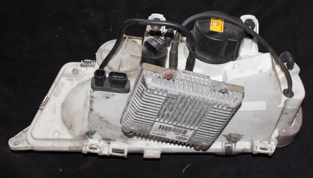

Re: 2,4 20V zieht Kühlwasser und kommt nicht auf Temperatur
Hallo Ümüt,
habe jetzt doch den Schaltplan für die Gasentladungslampen gefunden. Die Anschlußkabel sind demnach identisch mit denen der "Normalscheinwerfer". Eventuell muß ein anderer Stecker genommen werden. Also dürfte ein Scheinwerfertausch unproblematisch sein. Die Anschlußkabel für Leuchtweiten-Verstellmotoren haben wir ja gesehen. Der Versteller für die Leuchtweite ist ja auch vorhanden.
Beim Treffen am Samstag hatte ich das so verstanden, dass die Steuergeräte für die X-Lampen irgendwo extern sitzen. Im Stromlaufplan sieht es jedoch so aus, als wenn diese direkt im Scheinwerfer oder am Scheinwerfer sitzen.
Kannst Du ein Foto vom Steuergerät machen?
Norbert
Norbert

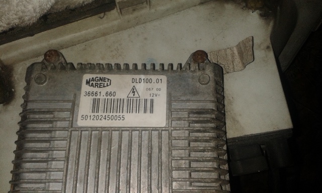

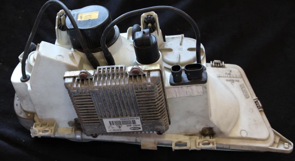

Norbert ich hab die Bilder gefunden. Da sieht man das jeder Scheinwerfer ein Steuergerät hat.
Also wie gesagt einmal quertauschen und schauen ob der Fehler mitwandert.
Gruß Maik
Gruß Maik
Moin Norbert, ihr seid spitze. Ich bin da echt mal komplett durcheinander gekommen.
Letztens abgebaut und fotografiert, ja Maik das ist der gleiche wie bei mir.
Ich wechsel die Seiten zur Probe aus und berichte,
sollte es sich bewahrheiten, dann ist es recht problematisch dieses Steuergerät zu finden.
Ich habe da nicht wenig gesucht.
