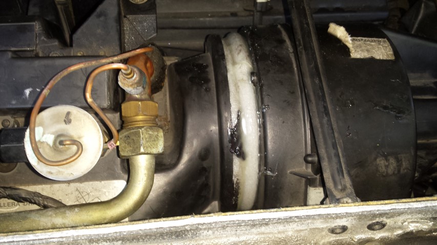

lang halt mal an die niederdruckseite wenn die klima läuft, ist die leitung eiskalt liegts wohl an dem besagten problem.

die besagte stelle ist eiskalt. eine uralte trockner patrone zu erneuern aber wohl kein fehler .
bei entfernter patrone gibts ev mehr spielraum für das wechseln der dichtung .

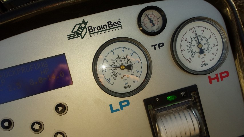

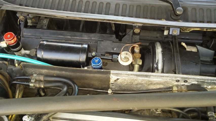

hallo
geschafft, die klima arbeitet wie sie soll. selbst die temperatur muss nicht auf 19 grad eingestellt werden.
bleibt nur noch ein fehler ( startproblem) übrig. den bekomm ich auch noch in den griff.
20150826_182130 (small).jpg (121.24 KiB) Viewed 560 times
20150826_181745 (small).jpg (135.33 KiB) Viewed 560 times
20150826_181738 (small).jpg (148.2 KiB) Viewed 560 times
