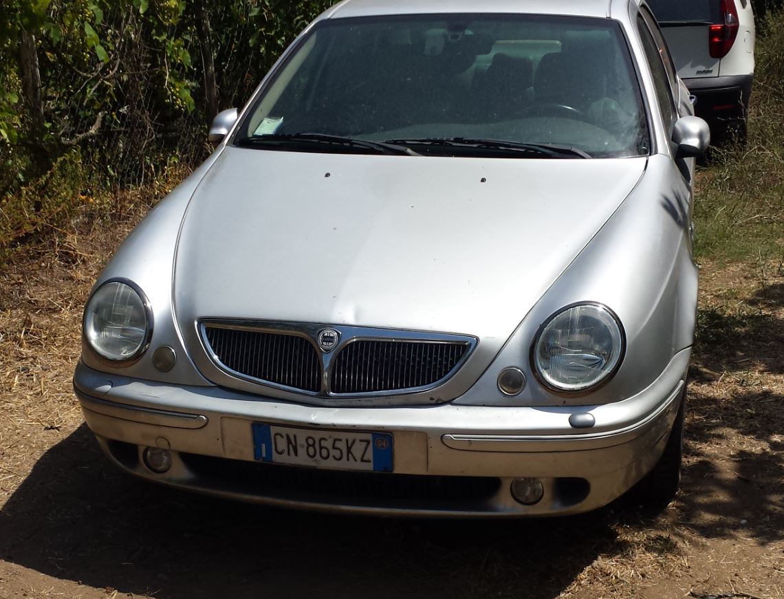

Oggi ho montato il radiatore e la elettroventola e ho avuto la brutta sorpresa che non funziona ! La prima cosa che ho fatto ho alimentato directamente dalla bateria e gira e sono arrivato che non arriva il consenso al rele dopo che o sganciato il primo connettore dalla centralina motore con la auto in moto . Il motore si e fermato ma la elletroventola e partita ho riattacato la centralina e la elettroventola si e fermata ! Adesso non lo so se non arriva alla centralina il segnale o non parte dalla centralina ? Come posso provala ?

lo scolegato come mi hai detto e la ventola e partita . Dopo che la ho rimesso e tutto a ricominciato a funzionare 100% Adesso lo portato al carroziere per saldare la travesa dopo che comincio da rimontare i pezzi Grazie a tutti

Lavoro finito da solo e domani mattina parto in Romania con un giro a Svizzera
