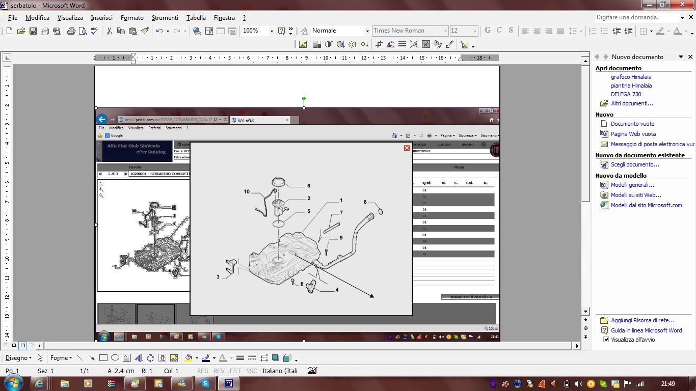

ebbene si e lo sfiato del serbatoio
guardando sotto dove si inserisce il tubo nel serbatoio guarda un pelino sulla parte superiore del serbatoio troverai un tubetto del 10 con tappo rosso o senza tappo prendi una molla da elettricista be la sforzi dentro per 30 /40 cm fino che alla fine senti che batte sulla plastica vedrai che dopo facendo carburante diventerà come prima il mio è un 88kw ulysse 120 cv dynamic se dovesse ribloccarsi bisognera abbassare serbatoio e sost la valvola di sfiato
vediamo quanto va avanti vedi freccia su foto il tubetto lo vedi comunque
ciao buon lavoro
serbatoio vedi freccia valvola sfiato.jpg (169.12 KiB) Visto 520 volte
