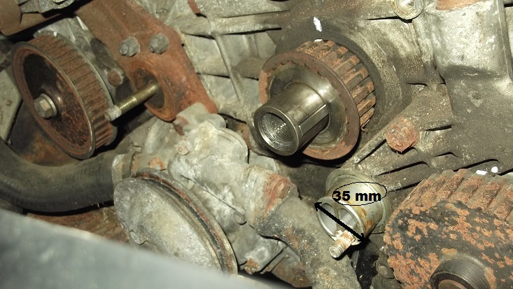

Ciao Spike, oggi ho dato un'occhiata ai cuscinetti in vendita su ebay e mi sono accorto che il cuscinetto fisso 441451 potrebbe essere sostituito in due maniere, una è sovrapponendo due cuscinetti 6006 le cui dimensioni sono 30x55x13. Infatti l'aumento delle dimensioni del tenditore lato guida sarebbe compensato dalla diminuzione dell'esterno del doppio cuscinetto 6006. Un'altra possibilità è sostituirlo con il 30x55x23 sempre con lo stesso intento di compensare l'aumento di diametro del tenditore alternativo, ma questi è un millimetro più piccolo come larghezza e comunque ancora utilizzabile poichè la cinghia dovrebbe essere della larghezza di 19mm se non erro. Cosa ne dici? Sussurra nell'orecchio del meccanico la cosa e dimmi cosa ne pensa. Hai avuto il preventivo e disponibilità del rivenditore rumeno? Saluti Walter

Ciao Walter,
Il suggerimento che mi hai scritto è tanto folle quanto brillante e potrebbe persino funzionare....
accoppiare 2 cuscinetti per raggiungere lo spessore della cinghia! comunque l'anello interno è 35mm il 30 non entra.
Ho comprato da Cavallitto tutti e 3 i tenditori poichè il rumeno non aveva in catalogo cuscinetti compatibili, La misura che piu si avvicinava era 35x62x25.
Cercando di ottimizzare l'acquisto, comunque importante visto che 270€ non crescono sugli alberi.... ho installato i cuscinetti presi in LT
i 35x62x24 nelle posizioni esterne e uno dei 3 originali, nel fisso entrale vicino alla pompa dell olio.
In questo modo utilizzerò gli altri 2 originali nel tempo, in attesa che il distributore giapponese MASATAKA commercializzi la serie nuova pensata
appositamente per la GAMMA... I nipponici hanno scoperto la belva e se ne stanno interessando (fonte consortium)
Oggi abbiamo provveduto al cambio dei paraoli, al ritensionamento, e abbiamo fatto girare il motore che gira sorprendentemente libero!!!!

Ciao spike, mi sa che stai facendo un errore. Come abbiamo discusso nelle precedenti i cuscinetti sono di due tipi, il 630046 e ne vanno due lateralmente con le misure mm35x57x24 (ora sostituiti con i 35x62x24) ed il 441451C fisso con le dimensioni di mm30x57x24 che si vorrebbe sostituire con i due 6006 sovrapposti o utilizzando il 30x55x23. Perchè dici che non entrano con la misura 30? grazie per la risposta. Walter

Ciao Walter,
Semplicemente perchè i cuscinetti originali sono tutti e 3 identici con le misure d= 35mm D= 57mm H= 24mm i cuscinetti laterali settabili possono essere sostituiti con i 35x62x24 in quanto proprio la virtu della regolazione fa si che i 5mm di differenza siano indifferenti, ma l'innesto del cuscinetto centrale è obbligato nella sede e lì entra precisamente un cuscinetto con anello centrale da 35mm il 30 è troppo piccolo.
Metterne 2 accoppiati per raggiungere lo spessore giusto puo essere corretto a patto che siano da 35mm e se guardi la foto postata, il diametro è preciso per il cuscinetto originale ovviamente.
Comunque il numero esatto della parte è SKF 630 047 fuori listino dal 1989.
Qui c'è una discussione a riguardo,
http://gammaconsortium.com/lanciagammaf ... pic=778.15
mentre io ho trovato anche questa cosa che è interessante su ebay:
http://www.ebay.it/itm/35BG5522-2DL2-Ai ... 3f3716ee91
Questi cuscinetti sono d= 35mm D= 55mm e H= 22mm
La cinghia è 19mm diciamo che ci siamo.... se magari riuscissimo a trovarli con il bordo (esistono) sarebbero quasi perfetti!!!!!

Evidentemente i cuscinetti distribuzione gamma non sono tutti uguali. Alcuni modelli montano due tipi, la tua uno solo. Praticamente potremmo usare i cuscinetti accoppiati skf 6007 con misure 35x62x14 al costo di 2,50 cadauno o i cuscinetti 35x62x24 al costo di 12 euro circa. Saluti

Walter., Pensi che i motori gamma S1 e S2 possano avere questa differenza???
comunque per le misure io per come la vedo penso sia meglio mettere quelli leggermente piu piccoli da 35-55-XX perchè oggi ho verificato i giochi,le registrazioni, e gli
spessori sono davvero minimi....
Resta comunque ottima l'idea di accoppiare i cuscinetti piu piccoli!!!!!!!!!

Perfetto Walter,
Ho visto le differenze del mortore S1 e S2 dove anche la puleggia della pompa olio è piu grande, ma ignoravo il fatto dei "galoppini" che fossero di misura diversa....
Tecnicamente dovrebbe andare bene una misura che si avvicina tipo la 55, perchè la 62 è veramente forzata.....

Walter,
il prodotto si chiama Skf vkma 03111 e le dimensioni sono D= 59 mm d=35mm e W= 22mm
ma ho trovato sul catalogo SKF,
questo prodotto: NKIS 35 con le seguenti dimensioni :
Larghezza: 22 mm
Diametro foro: 35 mm
Diametro esterno: 58 mm
Penso che possa tranquillamente essere usato!!!!!!
