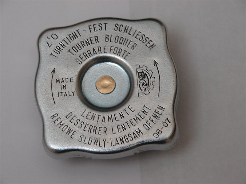

Re: entra aria nel circuito raffreddamento
Questo è quello che uso sulla mia
- 2010112104936_tappo07_gigi.jpg (73.8 KiB) Visto 467 volte
Anche lui è con limite di pressione 07 come il mio nuovo.
Credo a questo punto che vada bene cosi
Grazie
Grazie
