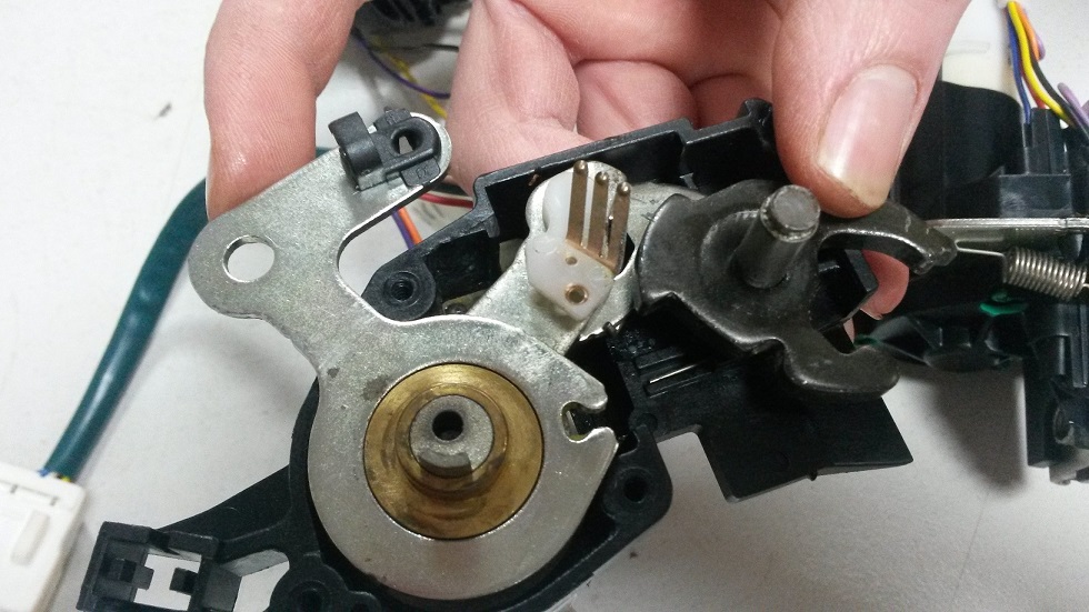

Dann sind die nächsten 2 Teile an der Reihe.
Auf der Motorwellenseite legt man das Teil ein an dem später der Seilzug vom Kofferraumdeckelschloss eingehängt wird.
Auf der anderen Seite legt man den Schapper ein.

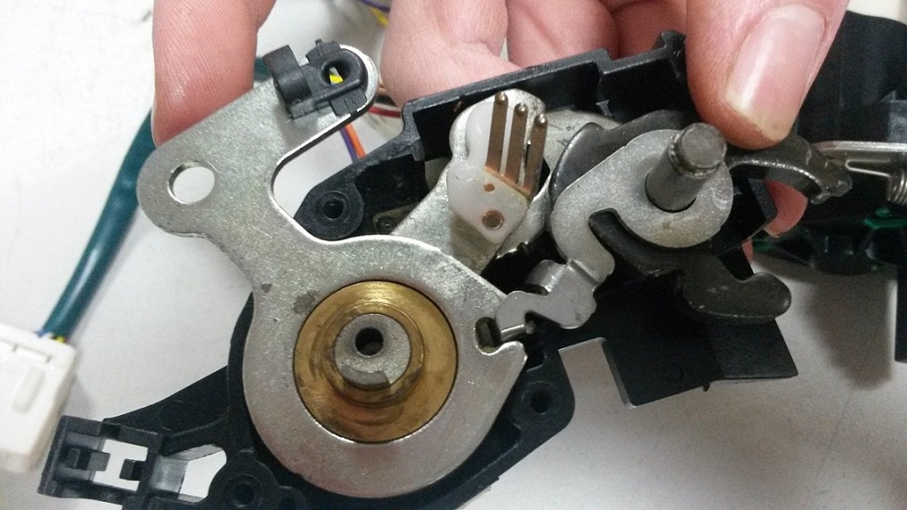

Damit beim betätgen des Kofferraumschlosses mit dem Schüssel der Schapper auch zurückspringt kommt das nächste Teil hinzu.
Es stellt die Verbindung des Schnappers und der mechanischen Entriegelung per Schüssel dar.
So das waren alle Teile die auf dieser Seite eingebaut werden.

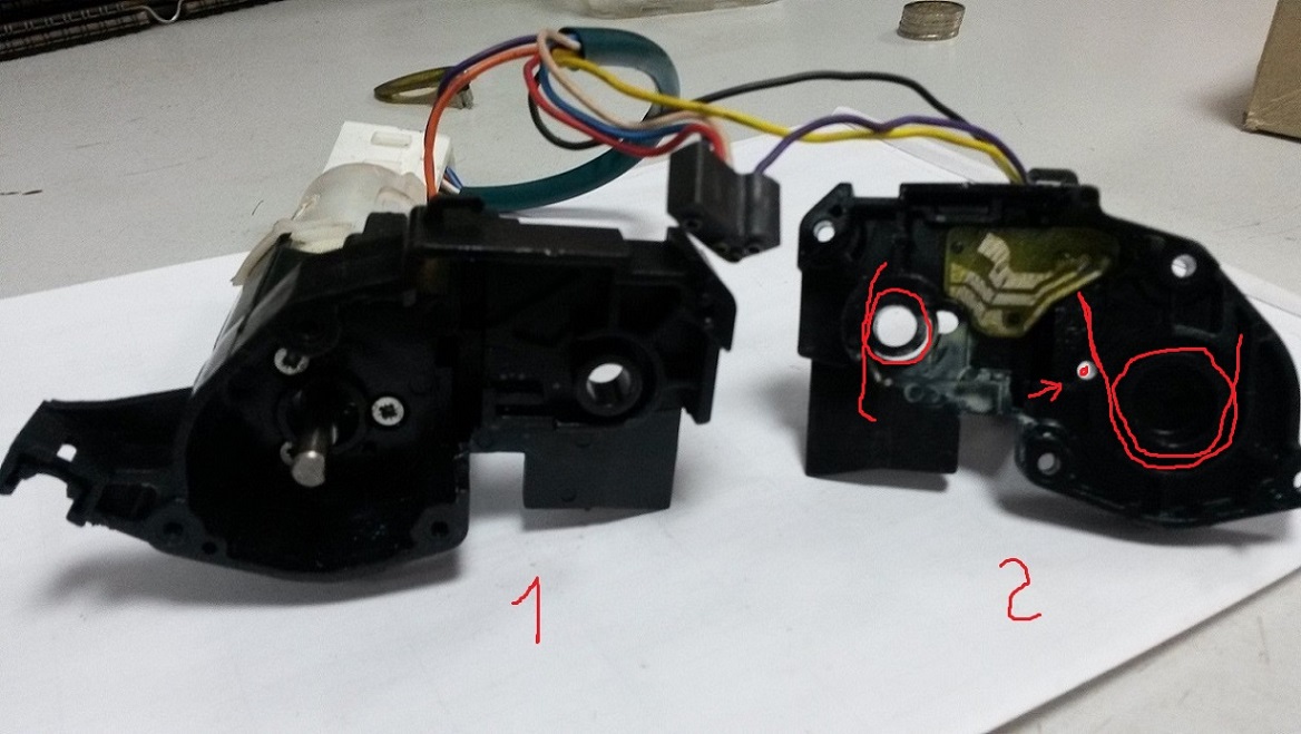

Jetzt kommt der fummelige Teil der Geschichte.
Der Deckel wird montiert. Im Deckel befinden sich 2 Aufnahmen für Federn. Eine Feder hält den Schleifkontakt unter Spannung. Sie wird unter Spannung eingebaut. Die andere Feder wird bei der Montage des Deckels hinter den Schnapper gelegt.
Im Deckel befindet sich ein ca. 3mm großes Loch. Man kann dort die Feder für den Schleifkontakt mittels einem Schraubendreher bei der Montage unter Spannung halten. Wenn der Deckel dann drauf ist (und verschraubt) kann man Schraubendreher rausziehen und die Feder liegt unter Spannung am Schleifkontakt an.
Da hab ich jetzt kein Foto, aber ich hab die Lage der Federn und das Loch zum vorspannen im Deckel eingezeichnet, sorry.
Zum guten Schluß schiebt man den Metallbügel wieder über das zusammengeschraubte Kunststoffgehäuse und drückt den Metallstift vom Schnapper wieder ganz durch.

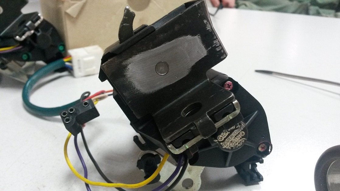

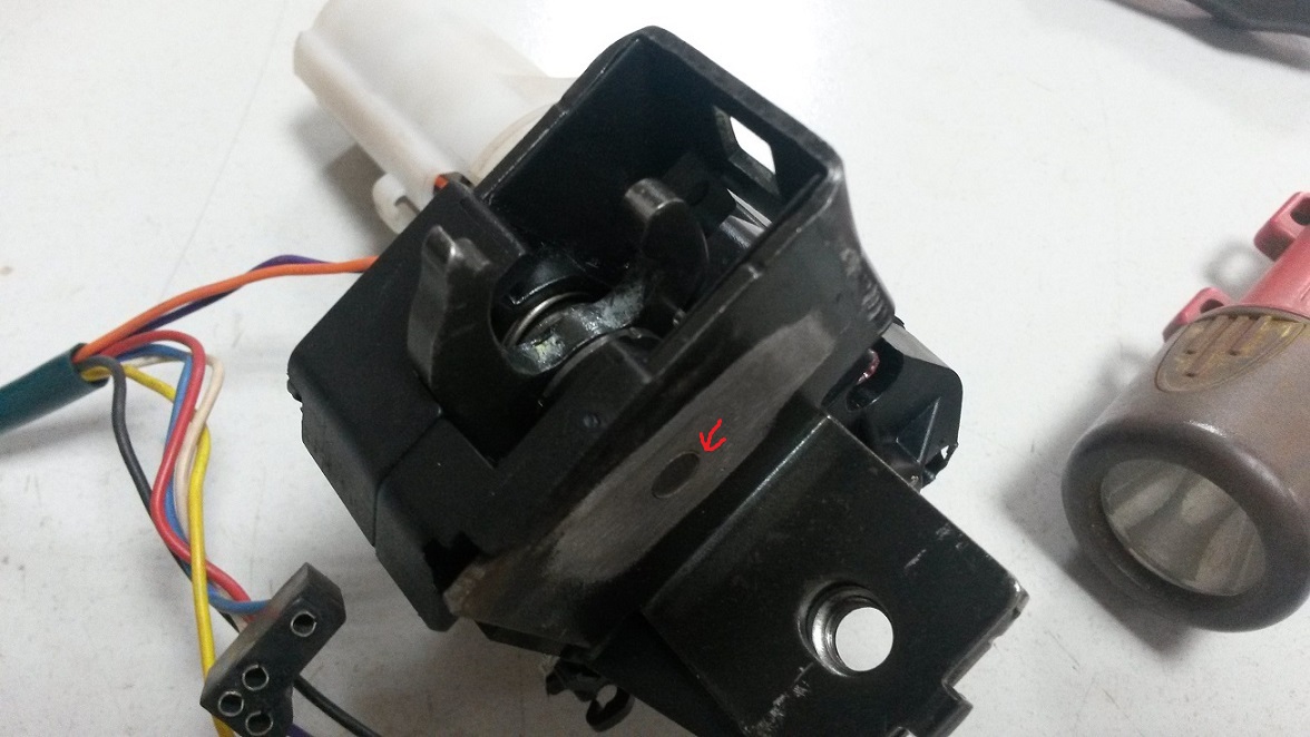

Am besten geht das im Schraubstock und damit sich das Ganze nicht lößt, hab ich den Stift, der vorher im Bügel verpresst war mit 2 Schweißpunkten gesichert. Die abgeschliffene schwarze Farbe hab ich noch erneuert, damits nicht rostet.
Gleich eingebaut und, was soll ich sagen.
Es funktioniert (:P)
