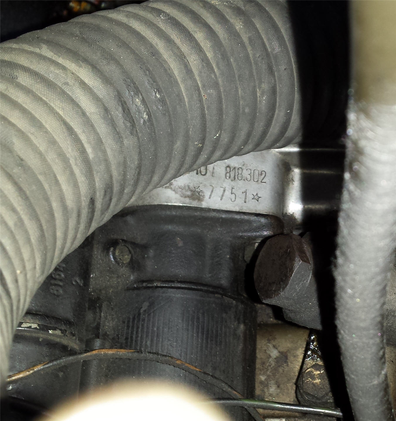

il numero motore dove l'hai letto?
devi leggerlo vicino al filtro olio...
Re: Fulvia 1300s 1972
esatto è quello dietro al filtro dlel'olio

Il motore 818.302 è quello della Coupè 1a serie 1,3 non S, della GTE prima serie e della berlina seconda serie.
Può darsi che l'intero motore sia stato sostituito nel corso della vita passata dell'auto?
E' come dice Antonio. Il Blocco è sempre 302, in tutti i motori Fulvia 1300,compreso il motore 818.342 della HF 1,3. Questo blocco ha conservato gli stessi valori di alesaggio, corsa, e angolo della V fra i cilindri in tutti gli anni di produzione del motore 1298, quindi non avrebbe avuto senso cambiargli la sigla.

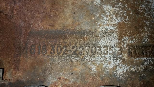

ciao Ronnie,
come detto da Accaeffe e dagli altri, quello che hai fotografato è il numero della fusione infatti, se verifichi sul catalogo ricambi, tale numero non appare su alcuna tavola. Il tipo motore ed il suo numero di serie lo trovi sull'attacco del motorino di avviamento, vedi foto allegata (di una 1,3 rallye I serie). Tale numero deve essere uguale a quello riportato sulla carta di circolazione, in caso contrario niente revisione...
Inoltre, quasi tutte le parti principali del motore hanno un codice data sulle fusioni, verificandolo potrai accertarti che le varie componenti siano coerenti tra loro.
Giovanni
Giovanni

Esatto Ronnie, prova a vedere se il numero che hai nella zona fotografata da gcarenini è un 303, come penso...
Poi, Ronnie, se hai dimestichezza con il PC,cosa che io non ho, puoi trovare nel forum una tabella di accoppiamento bloccho/festata/tipo motore. Questa tabella, curata dal socio Paolo 67,è molto precisa ed esaustiva. Riporta i dati di tutte le Fulvia,a cominciare dalla berlina 1100 monocarburatore del 1963.
