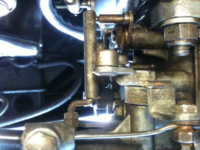

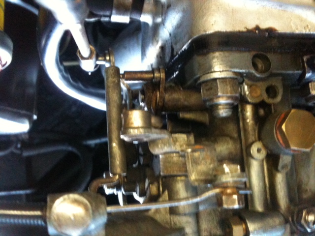

Anbei erst mal ein Bild zur Orientierung, dann eines mit nicht angezogener Unterdruckmembran, dann noch eines mit voll hoch gedrückter Membran. Das Ergebnis bleibt immer das gleiche: die Drosselklappe bewegt sich nicht (obwohl gängig) weil sich die Stange von der Membran nur in der Hülse rauf und runter bewegt. Der Weg in der Hülse ist länger, als der Weg der Membran, dadurch kommt keine Zugkraft an der Drosselklappenwelle an. Vielleicht kann mir jemand einen Ostertipp gben? Die zeit bis zum großen Lancia-Treffen wird doch immer knapper...

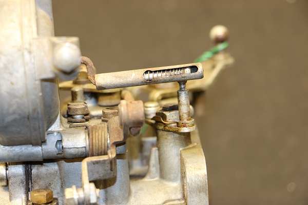

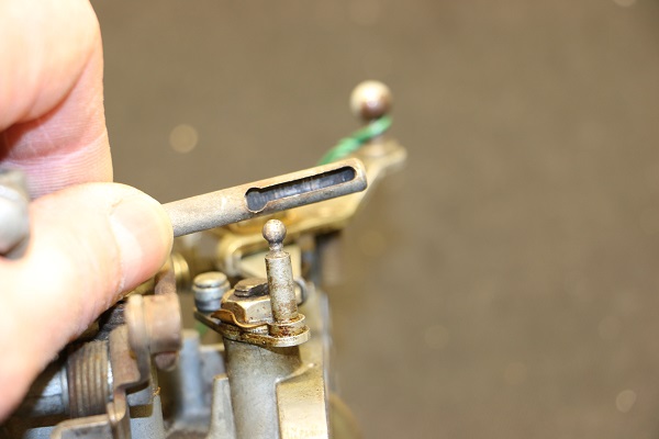

Hallo Hendrik,
im ersten Foto siehst Du den Vergaser im Leerlauf. Im zweiten Foto ist der Vergaser in Vollgas.
Das dritte Foto zeigt die Feder in der Federbüchse. Sie dient als Überhubsicherung wie von Rostklopfer beschrieben.
Das vierte Foto zeigt das ausgehängte Teil.
Der Schlepphebel der ersten Stufe muß richtig montiert sein, vor allem muß er gegenüber dem Hebel auf der ersten Drosselklappenwelle um einen bestimmten Winkel frei beweglich sein.
Vielleicht prüfst du mal, ob es bei Deinem Auto genauso aussieht.
