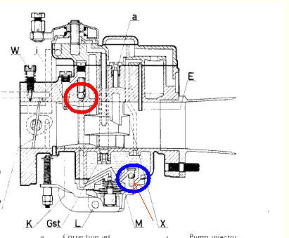

Ciao Lucas, accaeffe,
in realtà, come si può vedere dallo schema postato da Lucas1976, di valvole a sfera ce ne sono 3, una di aspirazione e due di mandata. Ho modificato lo schema postato che trovate in allegato, in rosso, la sfera (rif 57 della tavola del catalogo ricambi) di mandata, una per ogni corpo del carburatore, nello spaccato se ne vede solo una. In blu la sfera di aspirazione, singola, posta sulla presa di carburante della membrana di ripresa. La sfera "rif 57" è accessibile rimuovendo il tappo con OR di tenuta, la sfera di aspirazione, non è accessibile in quanto trattenuta nella sua sede da un tappo di ottone piantato ad interferenza nel corpo del carburatore.
Per quanto riguarda le incongruenze, se così le vogliamo chiamare, ce ne sono parecchie. tanto per citarne una, nella tavola del catalogo ricambi, sono indicate (rif 17) le boccole sull'albero delle farfalle, su alcuni carburatori sono presenti, su altri no. Altra possibile differenza, sta nella presenza o meno delle viti per il bilanciamento dei corpi, non presente nella tavola che ho postato io. Anche in questo caso, su alcuni carburatori ci sono, su altri no.
Esistono poi dei C35 con le prese di vuoto per la compensazione dei corpi del carburatore. Personalmente li ho visti solo in fotografia, installati sulla Simca Rallye2. Sulle Fulvia, la fusione è predisposta ma i fori non sono stati aperti dunque la compensazione strumentale dei corpi è possibile solo con apposite attrezzature da banco ma non in vettura.
Queste viti, se presenti è meglio non toccarle. Nel dubbio vanno serrate a fondo e ci si porta nella condizione dei carburatori dove i fori non sono stati aperti.

Bene ora la questione è piu' chiara. Controllata la sferetta della pompa ripresa è bella libera e inglobata dentro la vite con or di tenuta. Dato che c'ero ho regolato la corsa in modo da farle azionare appena il leveraggio del gas inizia ad aprire le farfalle.
Il c35 montato sulla mia fulvia ha le famose 4 viti incassate oltre le 4 del minimo !! da impazzire per ora ho momentaneamente sospeso le operazioni di taratura deve arrivare il vacuometro.

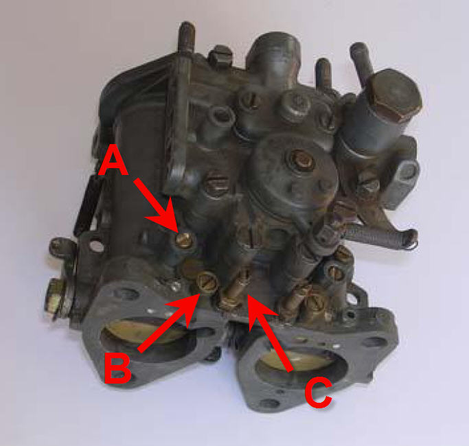

è esattamente come ho scritto, anch'io sono in possesso di una coppia di carburatori con le sedi presenti in fusione ma chiuse. Dato che si tratta di una vite per la compensazione fine dei due corpi del carburatore, evidentemente tale possibilità di regolazione non era ritenuta strettamente necessaria.
Tanto per curiosità, allego una foto di un carburatore C35 per la Simca Rallye2 dove, oltre alle viti per la regolazione della miscela (B), quelle per la compensazione dei corpi (A), sono presenti anche le prese del vuoto per la sincronizzazione dei carburatori e compensazione dei corpi (C). Le sedi per queste ultime, come già scritto, sono presenti anche sui certi C32 e C35 della Fulvia ma non sono stati aperti i fori.
