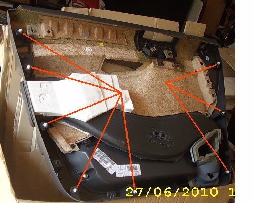

Ecco le istruzioni per smontare il pannello delle porte anteriori.
Se lo fai procurati in anticipo da un ricambista o da Fiat/Peugeot qualche bottoncino di fissaggio di quelli che tengono il pannello attaccato allo sportello. In genere se ne rompe sempre qualcuno nello smontare il pannello (o perche la plastica col tempo indurendosi si crepa subito o perche non vengono via subito e tirando......) .
Ho trovato anche una foto che avevo fatto tempo fa quando ho smontato il pannello anteriore destro; si vede dove sono posizionati i bottoncini di fissaggio.
Buon lavoro

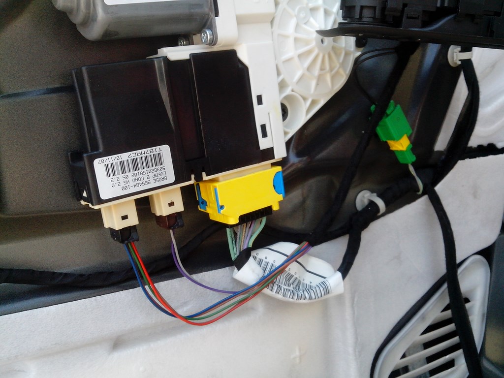

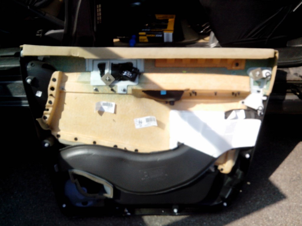

Il Problema non sempre e la pulsantiera,alcune volte come nel mio caso dopo aver applicato la stagnola non andava ancora bene,ho smontato lo sportello internamente(perche quando si bloccava o non andava oppure scendeva solamente,basta che davo dei colpettini allo sportello e rifunzionava tutto) ho messo dello spray per contatti a questi cablaggi interni che vedrete dalle foto,ora funziona tutto benissimo.allego delle foto scusate per la qualita' non ottima.
