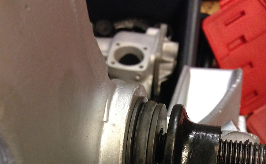

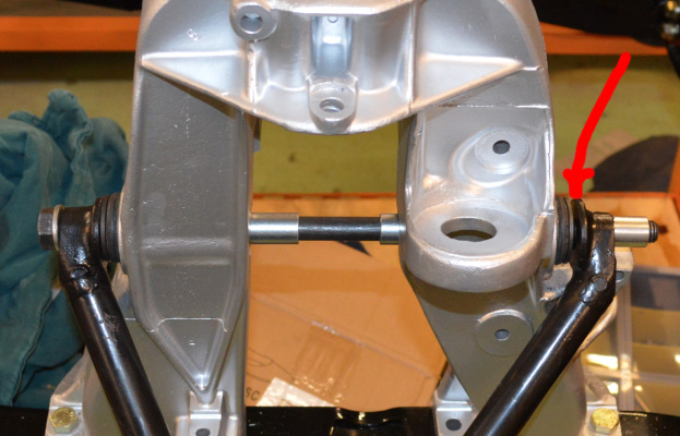

Ok maar hoe vul ik deze ruimte dan op? Zie foto's. De draagarm is nu 1 kant (naar rechts) geduwd.
Neem niet aan dat ik de silentblocks elk 3 mm weer moet uitpersen?
Mijn draagarm meet exact 265 mm (B+C).
groet!
Bob
groet!
Bob

Re: Niks ringen
Jouw silentblocs zijn ieder 49 dus samen 98.
Met drie bussen van ieder 55,67 dus samen 167 kom je precies op 265.
Als ik jouw foto bekijk lijkt me dat er twee mogelijkheden zijn:
1) de buitenmaat van het juk is niet 240.
of
2) de silentblocs steken niet ver genoeg uit.
Als het juk 240 is, dan moeten de silentblocs aan iedere kant 12,5 mm uitsteken. Dat is precies de maat die ik meet bij een ongemonteerd silentbloc.
Het kan zijn dat jij bij het intrekken de kracht hebt uitgeoefend op de binnenbus terwijl de buitenbus ingeperst moest worden. Het silentbloc is dan mogelijk vervormd.
Hier de tools die ik gebruik voor in- en uittrekken:
De meest linkse op de foto zet ik over de binnenbus en het rubber van het silentbloc zodat er geduwd wordt op de flensrand van de buitenbus.
