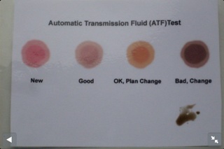

Solo per precisare Luca, non che il livello non deve essere controllato a freddo ma non deve essere controllato con il motore fermo perche cosi risulta sempre piu alto. Quindi lo devi per forza controllate con il motore in moto. Per quanto riguarda il colore del tuo olio, da quello che si riesce a vedere, credo che non ti abbiano fato il lavaggio (per fortuna) ma ti abbiano cambiato l'olio solo parzialmente. Quando io cambiai l'olio a 70.000 km, il colore era proprio nero, quindi dato che tu lo hai cambiato a 95.000 km, dal colore deduco che è stato cambiato.

Purtroppo ho una confusione totale in testa... Sicuramente non e' l'olio di primo equipaggiamento, e fin qui ci siamo. Rovesciando un po di olio nuovo in una bottiglia di plastica, questo risulta rosso vivo e trasparente (appena posso allego foto). Da quando ho ritirato l'auto martedi' scorso ho fatto 200 Km nei due giorni successivi, e poi non l'ho piu' usata, per tanto l'olio in foto aveva 5 giorni di vita e 200 Km "sulle spalle", possibile che abbia gia' perso la trasparenza e sia diventato cosi' melmoso? Il dubbio che mi attanaglia e' che magari avevano gia' cambiato l'olio durante l'ultimo tagliando nel luglio 2011 (da allora ha percorso solo 6000 Km), e che alla mia richiesta abbiano pensato di non farlo in quanto l'olio e' ancora in buono stato, ma ovviamente di fatturarmelo lo stesso da furboni! Soprattutto perche' avendo esaminato tutte le parti del cambio, non ho trovato nessuna traccia di visibili maneggiamenti recenti... Purtroppo queste ipotesi non sono sufficienti per fare una denuncia. Ora sto aspettando la chiave per le candele ordinata su eBay, appena mi arriva ne tolgo una, e se rilevo eccessiva usura o marca e/o tipo differente da quelle che ho fornito (e qui ci sarebbe l'evidenza), vado immediatamente dai Carabinieri!

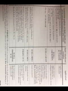

@Luca. L'olio giusto e Tutela GI/V. Lo specifica sia nella pagina 365 del librtetto uso e manutenzione sia nel sito dell'olio Selenia. Il tutela GI/E lo da per il servosterzo.
Devo dire una cosa pero. Quando comprai la macchina il libretto non c'era e io l'ho ordinato alla Lancia ma credo mi abbiano datto la versione precedente perche li dice che sia per il servosterzo, sia per il cambio automatico ci va Tutela GI/E mentre nel libretto che ho scaricato e che dovrebbe essere l'ultima versione dice che per il cambio ci vuole Tutela GI/V.

Allego 2 foto della stessa pagina, una del libretto che mi hano datto alla Lancia e la stessa pagina del libretto scaricato.

Confermo: TUTELA GI/V
oltretutto ha la specifica per gli Aisin Warner: JWS 3309.

Cavoli che confusione... Sia il manuale elettronico eLearn, sia il libretto uso e manutenzione in mio possesso, prescrivono per il cambio il GI/E... Meno male che ho fatto la domanda, altrimenti avrei utilizzato questo! Certo che con la Thesis ogni operazione è un rompicapo... Ma se non fosse così, dove sarebbe il divertimento?
