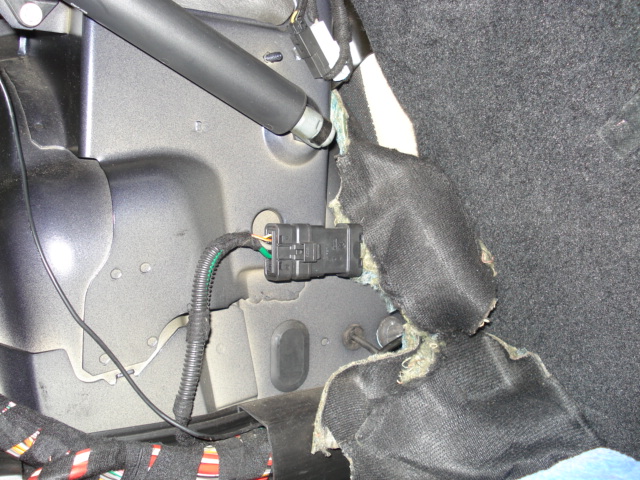

Ciao a tutti e sono ancora qua`un Saluto a tutti, qualcuno del Forum saprebbe dirmi cortesemente come faccio a scollegareelettricamente lattuatore sinistro della pinza del freno posteriore? o provato a seguire il Filo in fondo al baule ma poi o rinunciato perche non si riesce a vedere dove va a finire, qualcuno di voi la gia scollegato qualche volta? mi sapreste dire dove trovo lo spinotto ?

lo spinotto è questo,probabilmente devi smontare il passaruota per trovare il filo che va nel baule
- spinetta freno a mano.jpg (153.73 KiB) Visto 388 volte

Grazie Giorgio sei stato di moltissimo aiuto almeno so dove cercare.
Una Foto cosi chiara Grazie
Grazie Gianni
Grazie Gianni
