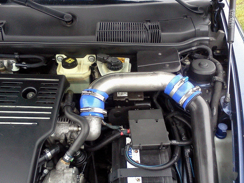

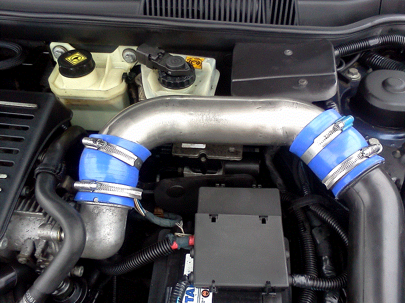

se può interessare a qualcuno, io ho risolto così per sopra:
ho in preparazione anche quello sotto, appena pronto posto le foto

OTTIMO ! Lo hai realizzato da solo e come ? quanto ti è costato ? se dovesse servire quanto vorresti per farlo e spedirlo ?

Bel colpo! come dicevo io, gli attacchi sono morbidi e smorzano le vibrazioni e la parte centrale e' rigida e' impedisce l'effetto camera d'aria....meglio dell'originale.

Il tubo che ha rifatto Capitan biturbo è abbastanza facile da realizzare , perchè ha lo stesso diametro da entrambi i lati ;
Diversa la questione per quello inferiore , che ha due diametri diversi alle due estremità.
