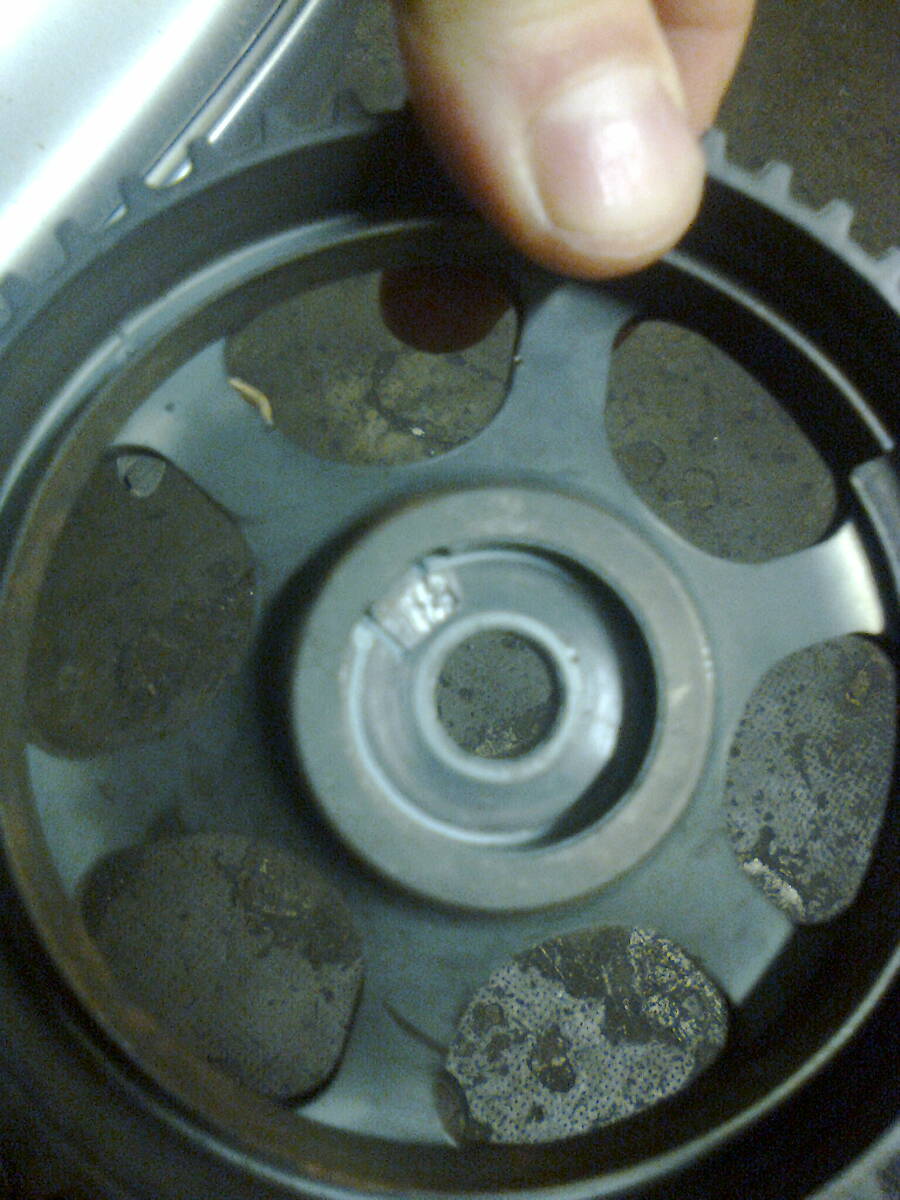

Eh immagino che sia vietato dal regolamento,ma questi cani se lo meriterebbero proprio,i tiranti sono montati nei fori sbagliati degli ammortizzatori(cioe' dovrebbe essere dritti)danno piu' grave e' la puleggia asse a camme lasciata lenta dopo aver fatto distribuzione +pompa...dopo 20.000km disastro al motore che mi accingo a riparare...ed han pure trovato un santo che non li vuole far causa.Dulcis in fundus copricerchi sporchi buttati sui sedili....
- foto0341.jpg (132.56 KiB) Visto 397 volte

warner Scritto:
> Senobarnard Scritto:
> > Non pubblicare nomi Warner
> > Per uno che non capisce nulla cosa deve
> guardare?
> > Dopo il lavoro a barra e bracci nella mia non
> > riuscivano a fare la convergenza posteriore.
> > Dicevano 3 cm di disalineamento
> tiranti
> dritti)danno
> +pompa...dopo
> li
> Ciao warner, da oggi ti nomino sardo ad Honorem!
